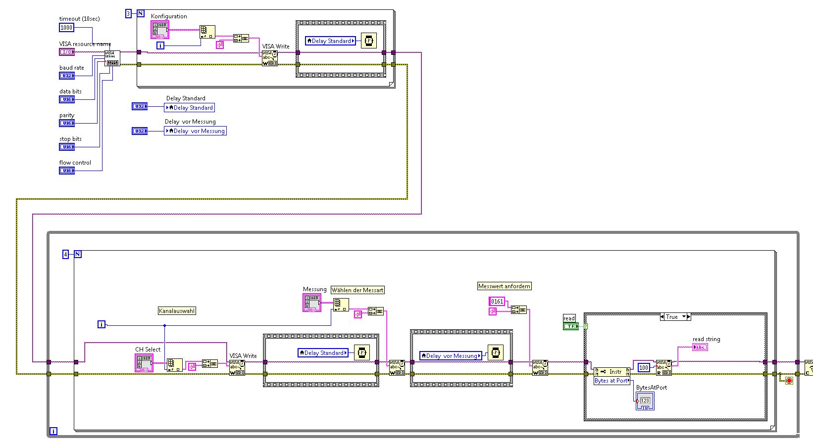

Ich Messe mit dem durch die VI angesteuerten Messgerät nacheinander einen Widerstand (R1), eine Temperatur (T1), eine weitere Temperatur (T2) und einen weiteren Widerstand (R2). Anschließend wieder von vorne. In dieser Reihenfolge, so lange, bis es dem User reicht und er abbricht.
Ausgegeben werden mir bisher nur nacheinander die String-Werte.
Diese möchte ich jetzt am besten in eine Excel Tabelle oder ein Array schreiben und dann "live" in Labview 2 xy-Graphen erstellen, jeweils Widerstand (Y-Achse) über Temperatur (X-Achse).
Leider weiss ich noch so rein gar nicht wo ich anfangen soll, obwohl ich schon die Hilfe aufgesucht habe und auch viel im Forum gesucht habe.
Könnte mir freundlicherweise irgendwer auf die Sprünge helfen?
Es hapert halt dran, ein Array von 4 Spalten mit den Messwerten zufüllen (1. Zeile die ersten 4 Messwerte, 2. Zeile die nächsten 4 usw.) und daraus dann einen Graphen zu erstellen.
Im Anhang nochmal meine VI!

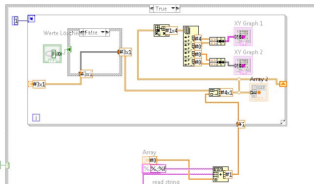

Hallo Neuling,
- häng doch dein VI mal in einer älteren LV-Version an (wie schon mehrfach gewünscht!)
- wie sieht der empfangene String aus? Möglicherweise kannst du den recht einfach mittels SpreadsheetStringToArray umwandeln!
- wenn du dein 1D-Array mit den Messwerte eines "Sampleschritts" gelesen hast, kannst du mittels BuildArray und einem Schieberegister sehr einfach ein 2D-Array erzeugen!
- dieses 2D-Array dann auf einem Graphen anzeigen...

OK, das mit dem Built Array hat schon mal funktioniert! s.Anhang
Jedoch bekomm ich das mit dem Schieberegister nicht hin, weiss jemand, wie die Funktion im enlisch LV heisst? Durch simple Übersetzung bin ich nicht drauf gekommen.

Jetzt hab ich einen Array mit all meinen Messwerten!
Kommen wir zum nächsten Problem:
Das Auswählen der Daten für den Graphen...
Ich benötige ja Wert 1, 5, 9, .... für meine X- Achse und Wert 2, 6, 10... für die Y-Achse... Und genauso der andere Graph...
Wie kann man sowas lösen?
Im Anhang das soweit funktionierende Programm.

würde das mit der Messwerterfassung so machen wie im es im Anhang ersichtlich ist. Die Zufallszahlen spielen deine Messwerte wieder welche du halt als String vorliegen hast. Es wird also ein 1. Dimensionales Array bei jedem Schleifendurchlauf erstellt. Durch die Schieberegister und Build Array wird ein 2.Dimensionales Array mit 4.Spalten erstellt. Durch Anschließendes transponieren und Indizieren des Arrays kannst du die gewünschten Spalten in einem XY Graph darstellen.
Hoffe das kleine Bild kann dir helfen2hands.

Vielen Dank, leider klappt es irgendwie nicht so...
Oder muss ich noch was einstellen an den Bausteinen?
Ich füge mal ein Live Bild mit an, dann sieht man ja schon woran es hapert.

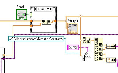

Per "Write To Spreadsheet File VI" gebe ich die Daten zusätzlich noch in ein .csv Dokument aus (nur so als Backup).
Allerdings schreibt er mir meine 4 Messwerte, die ich auch in mein Array schreibe in eine Zeile und ich bekomme sie nicht getrennt...
Sprich im .csv Dok habe ich in einer Zelle alle 4 Messwerte. Die nächsten 4 Messwerte schreibt er in die nächste Zeile, was so ja korrekt ist.
Ich bekomme es aber nicht hin, dass er mir die 4 Messwerte in verschiedene Spalten schreibt...
Da gibt es doch sicherlich auch einen ganz simplen Trick oder?
Für mich wirkt es so, als seien zwischen den Werten kein Trennzeichen, denn egal was ich probiert habe, es bewirkt nichts.
8.6 .vi  Serial Write and Read_neu2.vi (Größe: 30,97 KB / Downloads: 238)

Hallo LVNeuling,
das Problem scheint bei dir das Dezimaltrennzeichen zu sein, dass du explizit auf "Punkt" gesetzt hast.
Wenn du das mal auf "Komma" setzt, dann klappt das prinzipiell mit der Spaltentrennung. Allerdings sehen die Daten nach Start von Excel auch recht bedenklich aus.
Im Editor bzw. TC-Lister betrachtet sind es aber durch TAB getrennte Kommazahlen - scheint also irgendwie ein Excel-Problem zu sein, sollte aber als Bacup alle Mal ausreichen. Zur Not musst du es in LV einlesenSmile
