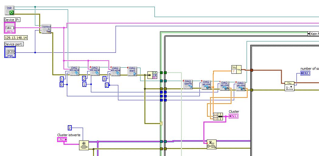

Hallo Zusammen,
ich stehe momentan vor folgender Aufgabe:
Erfasse von
1.) mehreren HBM MX840A Modulen
2.) mehrere Kanäle
3.) synchron zueinander
4.) kontinuierlich.
Die mitgelieferten Beispiel VI's ("QX_ContinuousMeasureTest.vi") liefern mir leider nur die halbe Wahrheit
und ich kann nicht mehrere Kanäle erfassen.
Hat jemand Erfahrungen mit dieser beschriebenen Aufgabe?
(klingt vielleicht einfach, aber ich stolpere bei dem Hinzufügen von Kanälen.
die Fehlermeldung beim darauffolgendem "QX-StartDAQ.vi" lautet:
"Subscription in wrong state - required order openSubscription(), addSignal(), finishSubscription()) "
dummerweise finde ich in den .NET Befehlen nichts passendes ....
(nebenbei fehlt mir auch noch Zeit, denn ich muss morgen zu diesem Thema Aussagefähig sein)
Hat jemand einen kleinen Tip oder ein einfaches Beispiel VI für diesen Fall?

habe dein Post leider erst jetzt gelesen, aber ich antworte dir trotzdem mal, auch auf die GEfahr das es für dich zu spät ist.
Bitte achte darauf das die Qunatums die aktuelle Firmware haben. Den Firmwareupdater findest ud auf der HP von HBM.
Ich bin auch schon ziemlich am verzweifeln gewesen und nach einem update lief alles wunderbar.
Um mehrere Kanäle zu samplen kannst du mit dem VI [AddSignal] zum einfügen und dem VI[GetData] zum lesen, deine Eingänge konfigurieren.
Die Daten kommen mit dem selben Zeitstempel an, werden also synchron geloggt.
Ich habe dir einen Screenshot angehängt, wie ich hier die QuantumX initialisiere.
Keep on...Ralf
