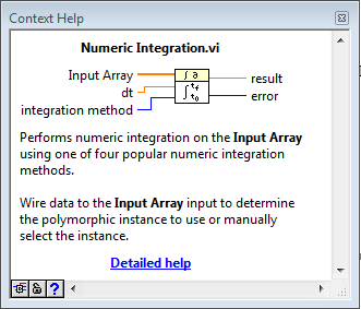

Bei einer festen Abtastrate hast du auch ein festes dt, dann kannst du es auch integrieren, da es ein PWM ist brauchts du es auch nicht gleichrichten,
da du ja nur Werte >0 hast.
Ich habs nicht probiert, aber in den mathematischen Funktionen gibt es eine numerische Integration.
Da einfach einen Array reinladen und es sollte so rauskommen.
An das dt solltest du hierüber kommen:

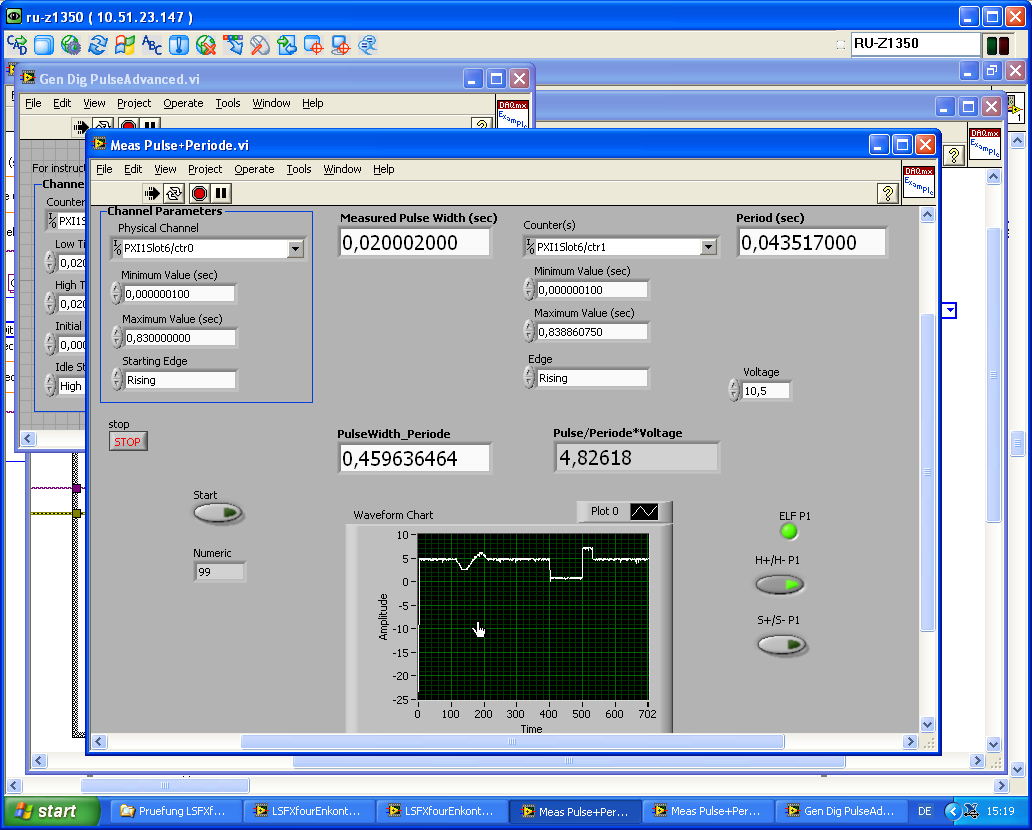

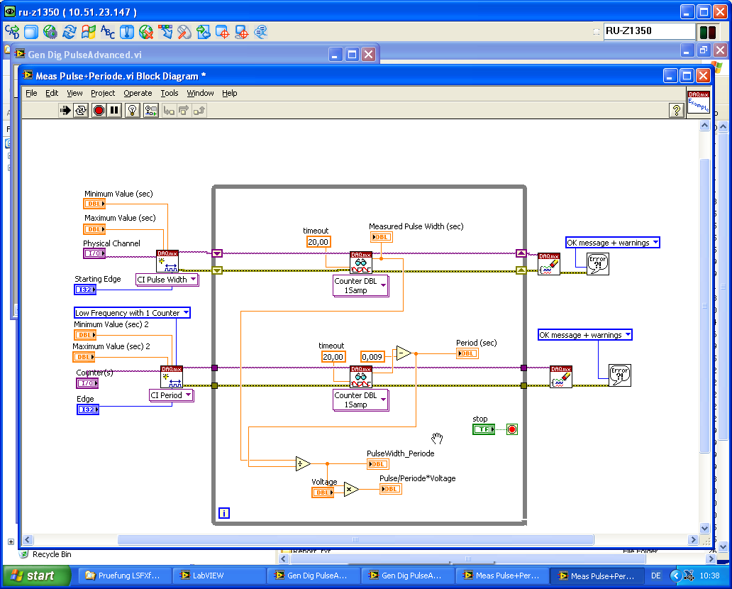

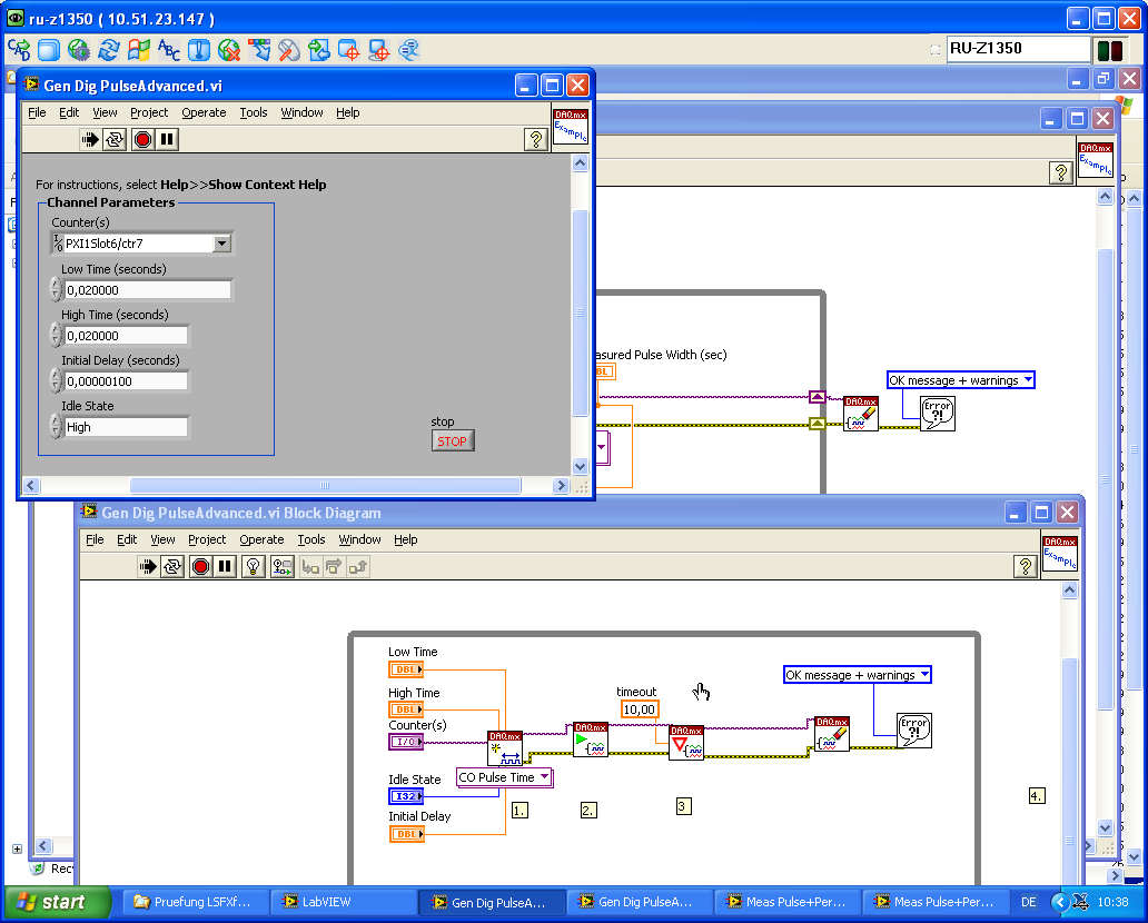

in der Zwischenzeit habe ich die gesamte Hardware aufbauen können und Test durchführen.
- Als Testsignal generiere ich über einen Counter ein "High-Low"-Signal mit einstellbarer High/Low-Zeit.
- Mit 2 anderen Timer messe ich jeweils das High-Signal und die Periodendauer.
- Diese werden anschließend miteinander verrechnet.
Meine Fragen:
1. Wie meine Test ergeben haben, messe ich immer das Low-Signal und muss dieses dann zur Verrechnung von der Perioden-
dauer abziehen, damit ich die Zeit des High-Signal bekomme. Wieso?
2. Die Periodendauer stimmt nicht exakt mit den eingestellten Werten der Signalgenerierung überein. Wobei die Signalbreitenmessung
stimmt? Wo liegt der Fehler?
3. Wenn ich nur dieses "kleine" Erfassungsprogramm zusammen mit dem Signalgenerierungsprogramm laufen lasse, stimmen die Zeiten
annähernd. Wenn ich dieses nun in mein schon bestehendes ("großes und Umfangreiches") Programm einbinde, stimmen die Zeiten der
Periodendauer gar nicht mehr überein.
Wie kann ich das Low-und High Signal jeweils messen, so dass ich die Periodendauermessung gar nicht benötige?
Einfach umstellen der Flankenerkennung hat nicht funktioniert.
Vielen Dank für Tips.
