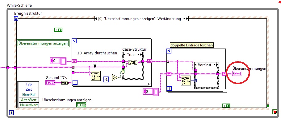

ich habe noch ein kleines Problem zwecks der SQL-Abfrage.
Vielleicht kann mir jemand sagen, ob und wie man den Inhalt eines 1-D Array (bestehend aus ID's in String konvertiert) eine eine SQL-Abfrage einbinden kann, um somit die Übereinstimmungen mit einer in Access angelegten Tabelle anzeigen zu lassen.
Hab mal einen Teil meines Programms dargestellt. Der Teil filtert mir die doppelten ID's aus und schreibt mir die restlichen ID's in das Array Übereinstimmungen, das ich in meine Abfrage benötige.
Lv09_img2
Vielleicht hat ja jemand eine Idee, wie man besten lösen kann.
Vielen Dank schon mal.

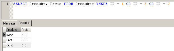

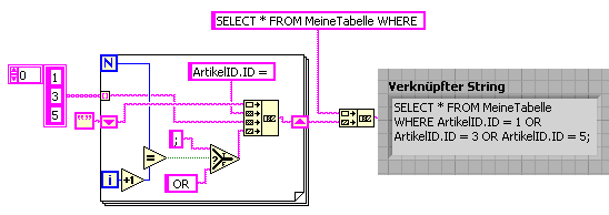

Zwei Beispiel Querys:
Um von deinem Array jetzt zu der WHERE Bedingung zu kommen, kannst du ein bischen mit der Forloop und der Stringpalette spielen.

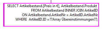

Hallo SeBa,
hab noch mal meine Abfrage angehängt.
Da ich zwei Tabellen habe -- Artikelbestand mit den Spalten ArtikelNr, Produkt, Menge und Preis in €
-- ArtikelID mit den Spalten ID und ArtikelNr
habe ich die zwei Tabellen mit einem INNER JOIN miteinander verknüpft.
Mein Problem ist es noch das Array miteinzubinden, da der Inhalt des Arrays sich verändert und nicht konstant ist.

Wie gesagt:
Forloop und Stringpalette...

das was du machen möchtest geht nur bedingt. Man kann in einem SQL Statement keine Arrays verarbeiten, schon gar nicht in Access. Auf einem MS-SQL Server könnte man sich eine Stored Procedure schreiben, die ein Array verarbeitet, allerdings kann man da auch kein Array direkt übergeben sondern muss das über einen Umweg realisieren
Was du aber machen könntest ist die IDs mit OR verknüpfen, also
Code:
SELECT spaltenname FROM tabellenname WHERE id_spalte=1 OR id_spalte=5 OR id_spalte=17 OR undsoweiter
oder du verwendest den Listen-Operator "IN":
Code:
SELECT spaltenname FROM tabellenname WHERE id_spalte In (1,5,7,24,usw)
wobei ich mir aber grad auch nicht sicher bin ob Access den unterstützt ....
