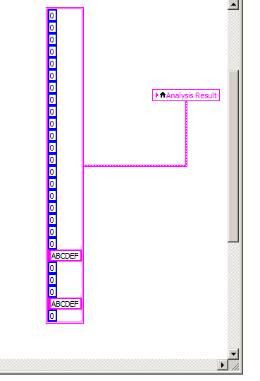

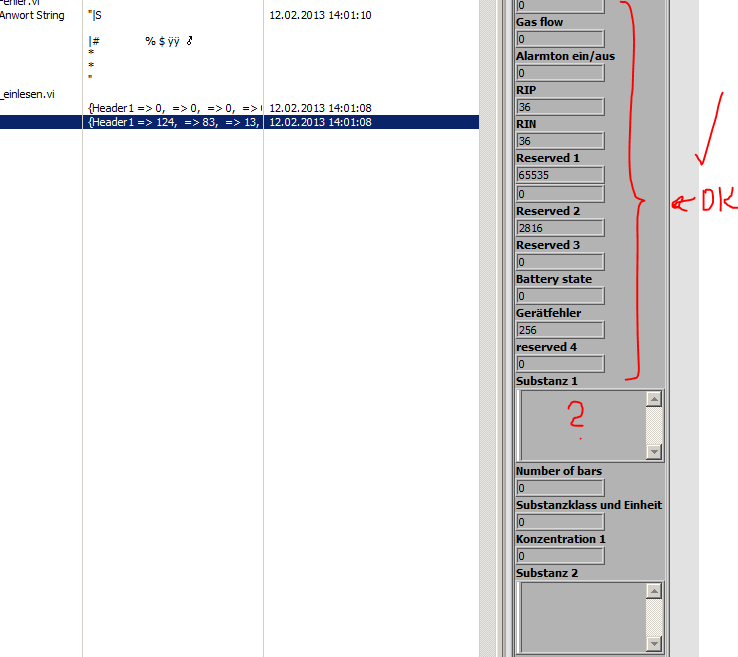

Ich habe ein Problem beim Parsen eines Binär-Strings, und zwar
ein Messgerät liefert mir die Messdaten im Binärformat. Diesen String möchte ich deserialisieren mittels der "String deserialisieren"-Funktion! Alles was mit UINT 16 klappt wunderbar (s. Anhang), außer CHAR (String incl. End Of String character). In der Definition des Binär-Strings steht folgendes:
Byte Nr: 1,2 Format: UINT16 Inhalt: 0-standby.....usw.
Byte Nr: 29...34 Format: CHAR Inhalt: Substanzname
Byte Nr: 35,36 Format: UINT16 Inhalt: 0-....usw.
und ab hier funktioniert bei mir nicht. Ich komme nicht weiter(((((Es wird nicht's angezeigt, obwohl die Substanz erkannt wurde. Was ich an der Stelle falsch mache??

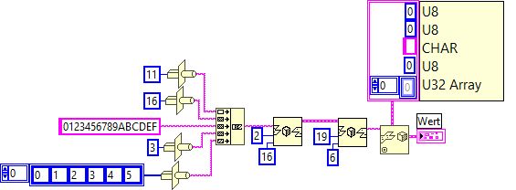

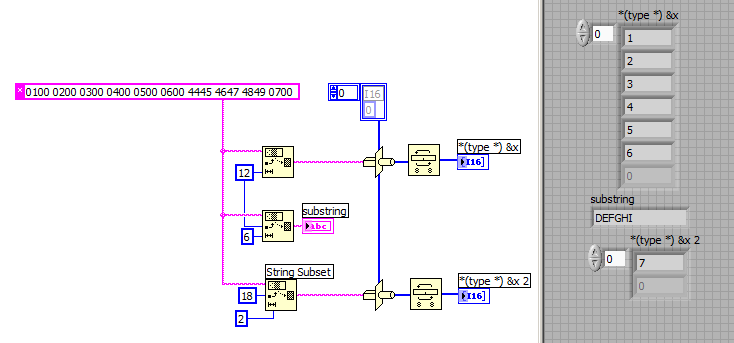

Hier ein Screenshot zur Erklärung von Kiesch:
Das ist das Standard-Vorgehen, wenn man irgendwelche Daten in Binärform von irgendwo erhält. Man unterteilt das Ganze in die Abschnitte, die man gut "manipulieren" kann.

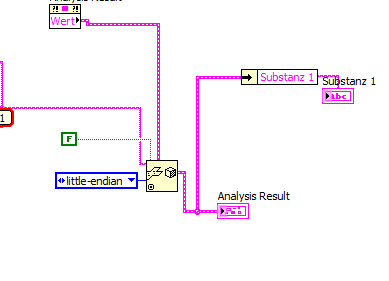

12.02.2013, 15:32 (Dieser Beitrag wurde zuletzt bearbeitet: 13.02.2013 07:58 von Lucki.)
RE: Binär-String deserialisieren

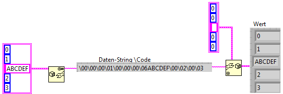

Due hängst 2 neue Bilder an, ohne etwas dazu zu sagen. Falls das rechte Bild der Cluster ist, den Du serialisierst, dann würde das nicht zu dem in Posting #1 erklärten Binärstring passen. Denn bei der Serialisierung würde automatisch die Zeichenlänge zu jedem String mit eingefügt.
Der String würde also nicht so:
sondern so aussehen:
Byte Nr: 29...32: Stringlänge
Byte Nr: 23...37 Format: CHAR Inhalt: Substanzname
Byte Nr: 38,39 Format: UINT16 Inhalt: 0-....usw.
Wenn der String aus dem Messgerät eines Fremdherstellers kommt, dann sieht die Sache anders aus, dann muß man es so machen wie im Beispiel von Jens.
Oder man fügt die Stringlänge noch ein. Dann kommt man ganz einfach zu dem von Dir gewünschten Cluster. Aber leider muss man die Bytes noch tauschen, und das geht nur mit zusätzlichem Code (die For-Schleife im angehängtem Beispiel).
11.0 .vi  Serialisierung.vi (Größe: 13,19 KB / Downloads: 378)

(12.02.2013 15:21 )jg schrieb:  Hier ein Screenshot zur Erklärung von Kiesch:
Ich bedanke mich ganz herzlich für die Erklärung, wie man einen string zerteilt und für den Screenshot!!!! Das hat mir sehr geholfen!!! Superrr!
