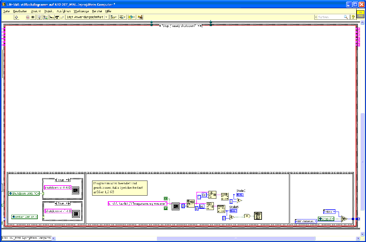

Ich weiß nicht ob ich in dem Unterfroum richtig bin, nur leider habe ich auf Anhieb kein besseres gefunden. (Ich hoffe einer der/die Moderatoren kann den Beitrag dahin schieben wo er hin gehört) Deshalb habe ich hier mal meine Frage eingestellt.
Ich habe mein VI etwas modifiziert und nun einen roten Balken im Block Diagramm kann mir jemand von euch sagen was es damit auf sich hat. Ich habe mal ein Screenshot angefügt.
Vielen Dank für die Hilfe!
H.ST.
07.05.2010, 12:46
Roter Rahmen im Blockdiagramm
Das ist ein Breakpoint. Zum Entfernen:
Shift+Rechtsklick auf BD->Roten Punkt auswählen->Linksklick auf BD.

RE: Roter Rahmen im Blockdiagramm
hoffe, man kann zu dem alten Thread was hinzufügen.
Habe eine rote Umrandung des Rahmens, allerdings nicht außen sondern innen, somit kein Haltepunkt
Hatte das schon mal, weiß aber nicht mehr, was die Ursache war.
Was könnte das sein?
Hallo Wolfgang,
wenn´s so aussieht, isses ´n Haltepunkt - wenn nich, mach mal ´n Screenshot Smile

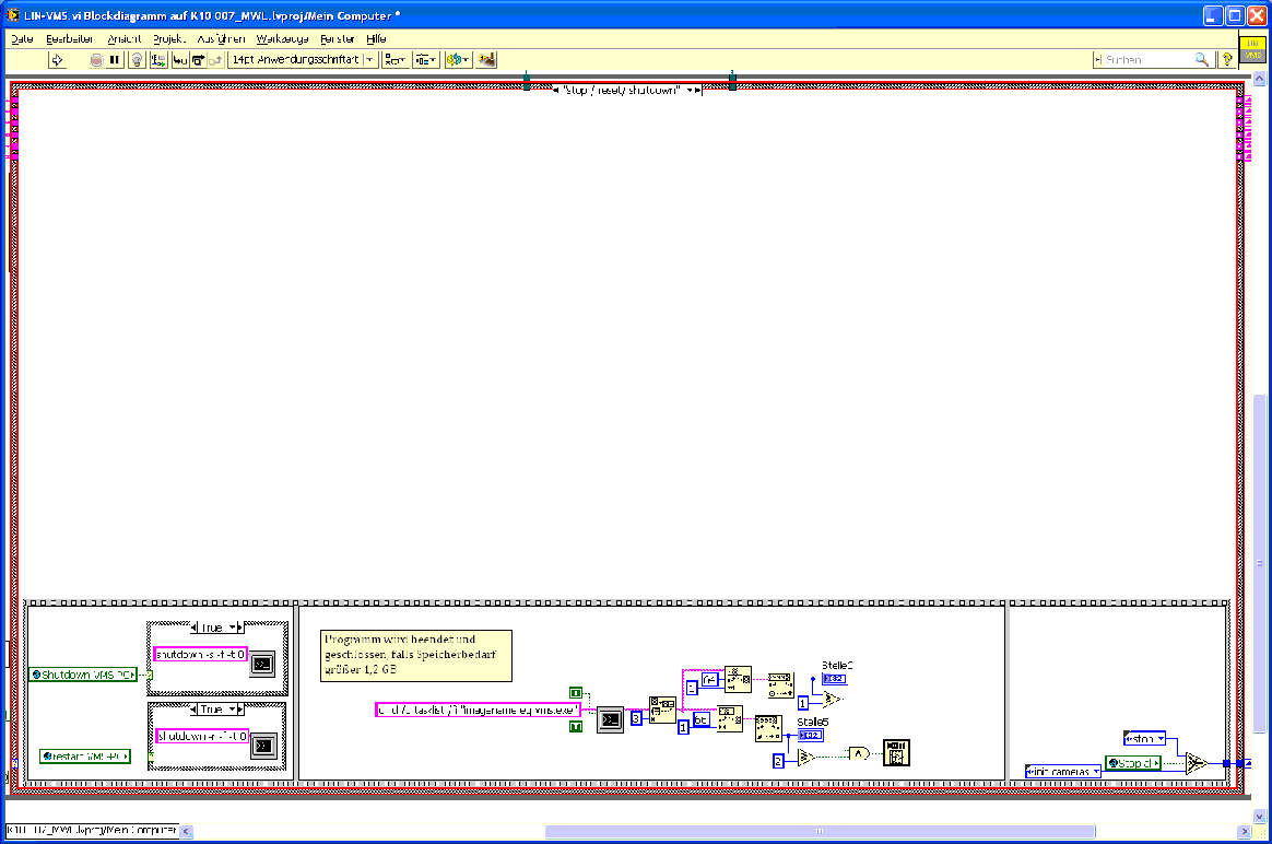

ja, es sieht so aus (Bild1, roter Rahmen innnen).
mache ich jedoch einen Haltepunkt, erhalte ich einen roten Rahmen außen dazu (Bild 2, roter Rahmen innen & außen)
geh doch mal ins Suchmenü (Bild) und suche nach allen Haltepunkten, dann weißt du es genau.
Hallo Mark,
ja das war's. Ich war lediglich irritiert, weil ich nicht wie sonst mit rechten Mausklick auf Rahmen gehen und "Haltepunkt deaktiveren" konnte.
Ich musste ihn mit Hilfe des Haltepunkt-Managers entfernen.
