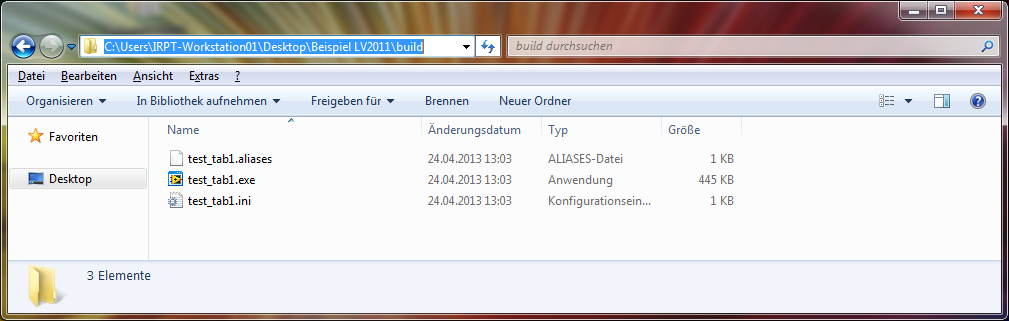

ich möchte eine EXE erstellen. Im angehängtem Beispiel klappt das auch.

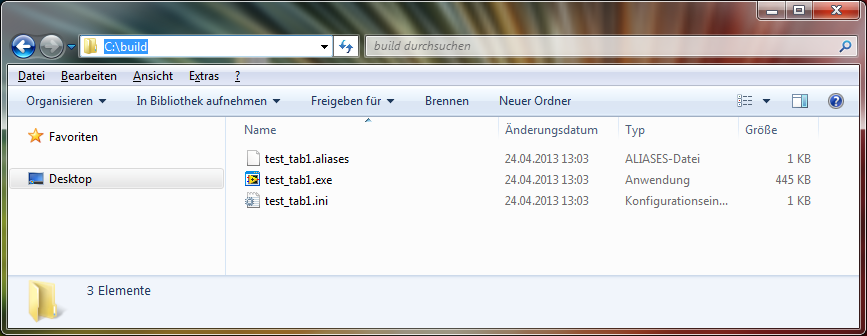

Wenn ich allerdings die EXE (mit den beiden zusätzlich erstellten Dateien *.ini u. *.aliases) in ein anderes Verzeichnis verschiebe läuft die EXE aber die Sub-vi's werden nicht ausgeführt.
Die EXE erwartet scheinbar immer im übergeordneten Ordner die Sub-vi's. Diese Vi's möchte ich aber nicht weitergeben.

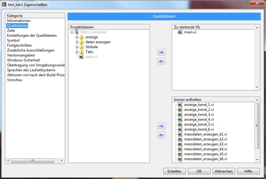

Hast du die SubVIs auch als 'always included' mit in die Build Specifikation genommen?

Ja, habe ich gemacht siehe Anhang.

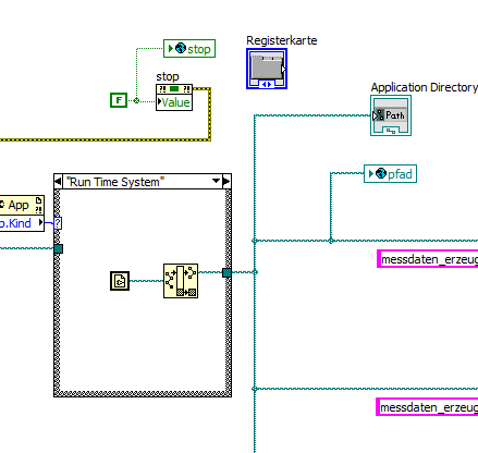

Dein Problem ist der falsche Aufruf-Pfad deiner SubVIs.
In deinem konkreten Bsp lautet der innerhalb einer Exe "VerzeichnisPfad-Exe"\"Name.exe"\"SubVI.vi".
Diesen Pfad erstellst du im Fall "Run Time System" aber gar nicht.

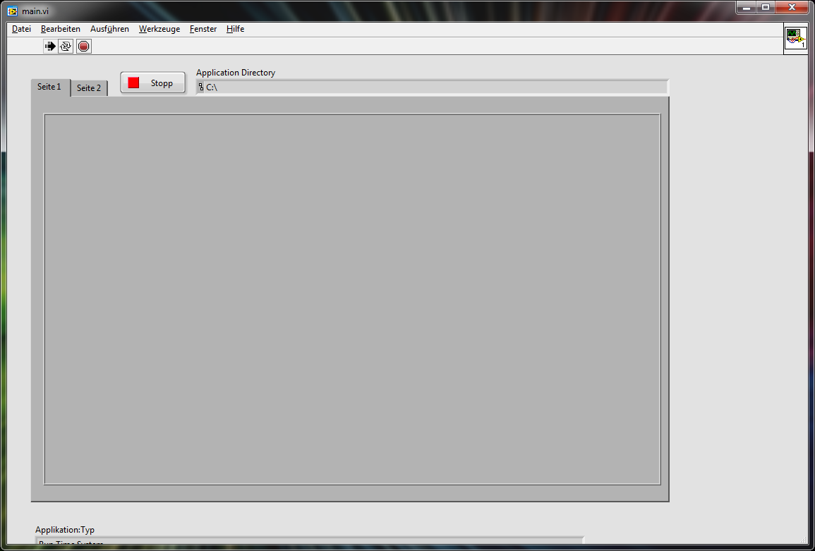

Wie rufst du denn die VIs auf? Direkt, oder mittels Referenz?
Kannst du mal nen Screen von der Fehlermeldung reinstellen? Oder wie der Aufruf des VIs erfolgt?

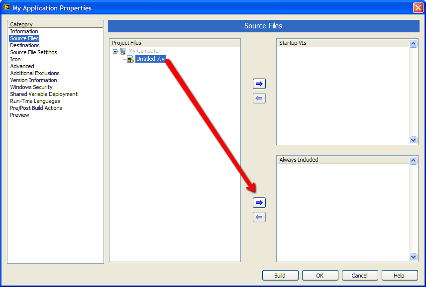

24.04.2013, 11:56
RE: Sub Vi in EXE einbinden
So funzt es:

@JG
ja so funktioniert es. Vielen Dank für euere schnelle Hilfe und Unterstützung.
Das Bild von dir war sehr hilfreich.
