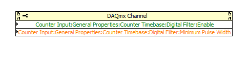

BTW: Für was benötigst du die Filterung? Du kannst auch direkt Filter auf der HW aktivieren:
A.

Zum Filter: da kann man doch nur Glitches filtern - oder?

(01.07.2013 11:58 )gottfried schrieb:  Zum Filter: da kann man doch nur Glitches filtern - oder?
Mann vermeidet damit "Fehlauslösungen" (falsche Flanken) des Counters. Darum meine Frage! Was willst DU filtern?

Die zwei Schleifen sind es deshalb, da die Flankenfrequenzen zeitrichtig zueinader in Relation gesetzt werden sollen. Das nachgeschaltete Filter ist gegen die Unregeläßigkeiten die der chinesische Garagenproduzent bei den Drehgebern verursacht hat.

Weiterhin dürfte deine Filterung nicht sauber funktionieren da du aktuell von einer Samplerate von 1 Hz ausgehst da du Fs nicht verdrahtet hast. Zum Filtern ist es dann auch suboptimal das du keinen Sampletakt verwendest und deine Daten damit auch nicht äquidistant sind.
