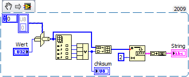

um eine Steuerung anzusprechen habe ich z.B. folgenden Befehl (die Länge ist immer gleich): 0043A2FF
Diesen Befehl gebe ich in ein Stringeingabeelement ein. Anschließend splitte ich den Hex-String in 2er-Gruppen und wandle ihn in das Hexadezimalsystem um damit ich die Prüfsumme mit XOR berechnen kann. Das Ergebnis der Prüfsumme soll danach an den ursprünglichen String angehängt werden.
Der String wird richtig geteilt und die Prüfsumme (E1) wird auch richtig berechnet. Bei der Rückumwandlung in eine Hexzahl bekomme ich aber an jedem 2er-Block sechs Nullen angehängt und weiß nicht warum.

Meinst Du so:
12.0 .vi  Prüfsumme_I8.vi (Größe: 11,02 KB / Downloads: 465)

Hallo hl,
ich kann dein VI nicht laden, daher ein Gegenvorschlag:
P.S. 1: Checksumme ist "1E" und nicht "E1"...
P.S. 2: Statt einer Stringeingabe könnte man auch ein numerisches Control (U32 in Hex-Display) verwenden...

RE: Hex-String splitten und Prüfsumme berechnen
Hallo Markus,
das kommt dem Ziel schon sehr nahe. Das Ergebnis sollte aber 0043A2FF1E lauten, also der ursprüngliche String (0043A2FF) plus das Ergebnis der Prüfsumme (1E).
Hall,
jetzt noch ohne Schleife:
P.S. @hl: Schau dir in der Hilfe mal an, was "Snippets" sind...

So:
12.0 .vi  Prüfsumme_I8.vi (Größe: 11,11 KB / Downloads: 475)
Markus dein Vorschlag funktioniert super, danke sehr! Smile
Gerd: bei deiner Variante scheitere ich momentan noch an der Umsetzung, bin noch ein recht blutiger Anfänger. Ich weiß leider nicht wo ich das Symbol, das von oben in die Typumwandlung kommt, finde Denknach
Hallo hl,
noch einmal der (explizite) Hinweis auf die Snippets!
Ansonsten: Array-Konstante mit einer U8-Konstante drin...
