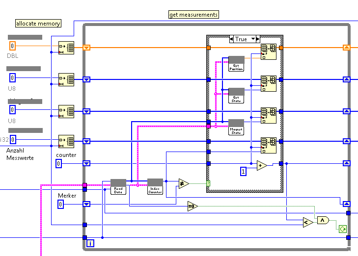

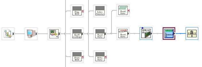

Die Daten werden in einer Schleife (siehe Screenshot, VI "Get N readings") aus einer DLL (welches vier SubVIs tiefer sitzt, Rückgabetyp ist ein U8-Array) ausgelesen, und bei einer Änderung (ein Counter im Slave, welcher bei jedem Buszyklus inkrementiert) wird das zurückgegebene Array in die entsprechenden Messwerte zerlegt und diese in ein Array geschrieben. Nach der Schleife werden die Messwerte in einem Textfile gespeichert.
Jedoch passiert es alle 1-5 Minuten nachdem die Schleife gestartet wurde, dass innerhalb von 350ms Messwerte nicht erfasst werden, also der Schleifenzyklus in dieser Zeit über 10ms dauert. Im "normalen" Betrieb liegt die Schleifenzykluszeit weit unter einer Millisekunde.

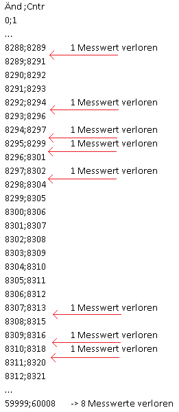

Der Ausschnitt aus dem Log zeigt links die in der Schleife erkannten Änderungen und rechts den empfangenen Wert des Counters. Das SubVI besitzt bereits höchste Priorität.
Es wurden 60000 Messwerte aufgenommen, dabei wurden 8 Werte nicht aufgezeichnet.

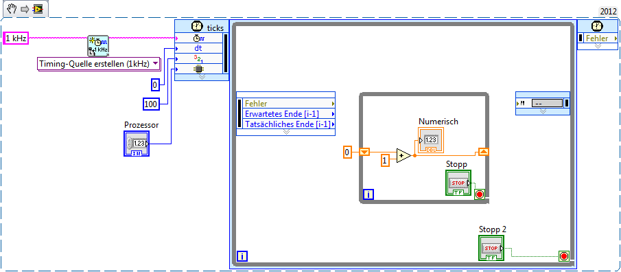

RE: Kurzzeitige Unterbrechungen eines VI verhindern
Mittels einer Timed Loop kannst du eine Aufgabe exklusiv einem Kern zuordnen, der macht dann nix anderes. Es ist aber so, dass das nicht unbedingt schneller geht als mit einer normalen Loop...weil die Timed Loop auch jede Menge Overhead produziert...

Probieren ergab leider keinen eindeutigen Vor- oder Nachteil für eine bestimmte Schleifenart.
Egal ob mit einer Schleife, zwei normalen Schleifen und Queue, TimedLoop für das zeitkritische Auslesen und normale Loop für die Auswertung oder auch zwei TimedLoops mit unterschiedlichen Prozessoren und Prioritäten, es gab keine Lösung bei der keine Messwerte verloren gingen. Zwei (Timed) Loops haben jedoch etwas besser abgeschnitten.
(25.07.2013 14:57 )Trinitatis schrieb:  Die TimedLoops sind deutlich langsamer, als die "normalen" Schleifen!
Man kann aber eine "normale" Schleife in eine TimedLoop, die sofort wieder beendet wird legen und somit die Arbeit der "normalen" Schleife einem Kern zuordnen.
Genau das habe ich gemacht....

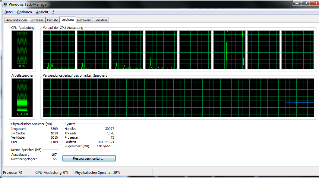

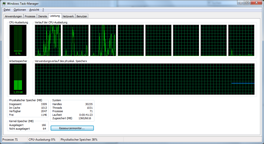

Mit einer Schleife
sieht die CPU-Auslastung so aus:
Mit einer TimedLoop drum...
sieht das schon schöner aus:
Interessant ist, wie bei einer normalen Schleife immer zwischen den Prozessoren gewechselt wird. Leider verändert das an den Interrupts von Windoof nichts Ahrg1

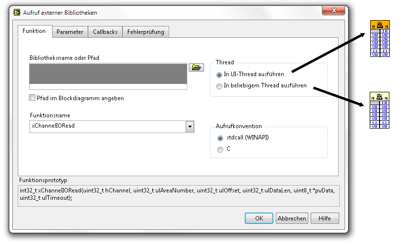

Da ich die DLL mit dem Tool von LabVIEW importiert habe, werden alle library function nodes im UI-Thread ausgeführt.
Nach der Umstellung auf in beliebigen Thread ausführen läuft es gefühlt* besser. Hier noch kurz das Fenster in der deutschen LV-Version:

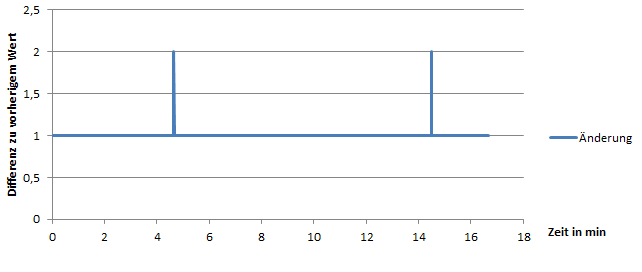

Jedoch ist die Anzahl der verlorenen Frames nochmals gesunken, als ich nur die TimedLoop (ohne darin befindliche While-Schleife) verwendet habe. Die Auslastung liegt dann auf dem ausgewählten Kern bei praktisch 0% und es gehen nur noch 10‰ der Messwerte verloren. Das merkwürdige daran ist, dass dies alle 10 Minuten auftritt:
Jetzt müsste man nur noch wissen, welcher Prozess das verursacht....
*gefühlt deshalb, da ich die beiden Thread-Varianten nicht direkt miteinander verglichen habe.
