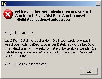

Hallo an Alle,
ich habe ein Program mit LabVIEW 7.1.1 geschrieben, auf einen Win2000 Rechner.
Dieses Program ist eine Datenbank, ohne Anbindung an legliche Hardware (keine Messkarten usw.).
Die EXE läst sich erstellen.
Beim Aufrufen der EXE kommt folgende Fehlermeldung, s Anhang "Fehlermeldung".
Was mache ich verkehrt?
Desweiteren bekomme ich von "Avira AntiVir" eine Wahrnung bei der Erstellung der EXE, s. Anhang, "Trojanerwarnung".
Ist das eine Fehlmeldung? Der Rechner hat kein Trojaner drauf!

Lass mich raten: Du baust dir irgendwo in deiner Applikation einen Basis-Pfad aus dem VI "This VIs path" zusammen?!
Guckst du z.B. hier:
http://www.LabVIEWforum.de/index.php?showtopic=4866
oder hier:
http://www.LabVIEWforum.de/index.php?s=&am...ost&p=33741
oder ..., mehr Lust habe ich jetzt nicht, zu suchen.
Aber es gibt noch x weitere Threads hierzu.

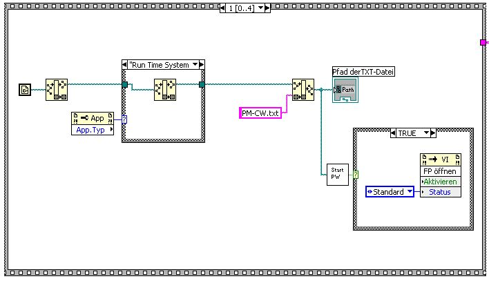

Danke für den schnellen Tipp / Lösung!
Meine Lösung, s. Anhang, funktioniert jetzt auch.
