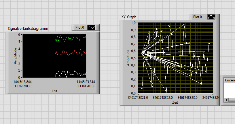

RE: Cursor in einem Chart??
ich hab das jetzt mal mit einem Schieberegister und einem Array probiert.
Aber so richtig klappt es noch nicht. er verbindet immer den ersten Messpunkt mit dem akuellen.
Wo liegt mein Fehler??
Hallo Bernhart,
wozu die innere While-Loop? Warum nutzt du nicht die schon vorhandene äußere?
Wozu das ExpressVI, wenn du schon selbst Daten sammelst?

Zitat: er verbindet immer den ersten Messpunkt mit dem akuellen.
Bei mir werden alle angezeigt...
bei mir sieht es so aus!
