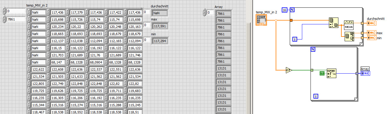

vielleicht kann mir wer weiterhelfen. Ich möchte aus einem 2D-Array mit Messwerten den Max.-Min. und Mean berechnen.
Mit Min. und Max. klappt das. Aber beim Mean bekomme ich nur NaN.
Kann mir wer sagen woran das liegen könnte? Das Vi mit Daten habe ich angehängt. Über die SuFu habe ich nichts gefunden.
Gruß Hubert
12.0 .vi  min_max_mean.vi (Größe: 360,53 KB / Downloads: 248)
25.09.2013, 13:13
RE: Mittelwert falsch
Weil du in Spalte 7861 & Spalte 13131 mind. 1x pro Zeile den Wert NaN drinnen stehen hast.
Mean (NaN) = NaN
Hallo Jens,
danke. Wieder was dazu gelernt. "Wo NaN drin ist muss NaN rauskommen".
Hallo Hubert,
der Standard sagt dazu:
- jede Rechenoperation mit NaN liefert als Ergebnis NaN
- jeder (direkte) Vergleich (=,>,<) mit NaN liefert als Ergebnis FALSE
Und so kann man die NaN ausmerzen.
@Lucki
Gutes Lehrbeispiel.
Hier sieht man, wie einfach das geht wenn es ein Profi macht.
Ich habe gestern ein kleines Vi geschrieben um die NaN aus zu sortieren.
Aber wesentlich komplizierter. Ich werde mein Vi verwerfen und deine Lösung übernehmen. Falls du nichts dagegen hast.
Nochmals vielen Dank.
Hatte das Vi zeitgleich auch auf V11 herunterkonvertiert und sehe: Es funktioniert genau so, aber optisch wird das BD übel zugerichtet, da es das von mir verwendete Feature "Bedingte Indexierung" in V11 noch nicht gab. Man müßte das BD noch etwas ordnen.
