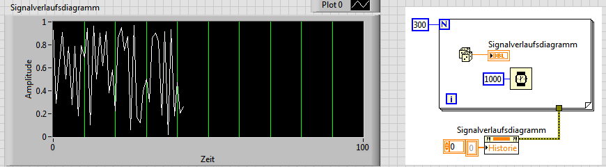

Naja zum Problem, ich will einen Signalberlauf darstellen der Sekundenweise von 0 bis ca 300-500 Sekunden läuft und alle 10 Sec. einen Teilstrich auf der X Achse darstellt.
So wie auf dem Bild

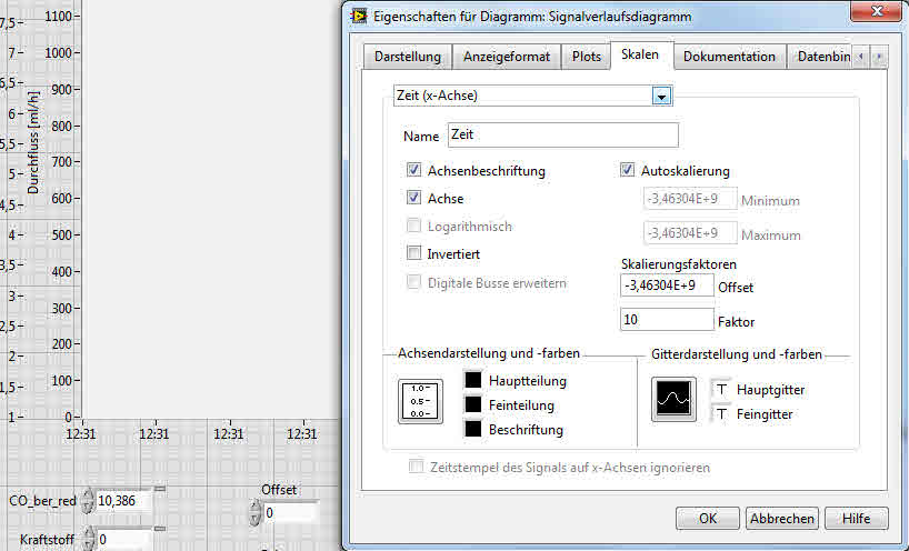

Ich glaub´, jetzt hab´ich´s verstanden - dein Problem ist die Teilung auf 10s-Abschnitte.
Also: Eigenschaft: X-Achse --> Bereich --> Schrittweite

Beim Gitternetz kannst Du in den Eigenschaften nur "Grob" und "Fein" wählen, ansonsten wird das Gitternetz von LV automatisch festgelegt, abhängig von der Größe das Diagramms und dem Skalenbereich. Da mußt also an diesen beiden Parametern herumfummeln, bis Du das gewünschte 10s-Gitternetz erhälst.
Mit Eigenschaftsknoten das Gitternetz zu beeinflussen, wie Marko vorschlägt - das habe ich noch nicht versucht. Geht das beim SV-Diag wirklich?

Ich will nicht alle 10s einen Messwert aufnehmen, es soll alle 1s oder 500ms ein Wert aufgenommen werden aber alle 10s eine Markierung auf der X-Skala ...10....20...30...

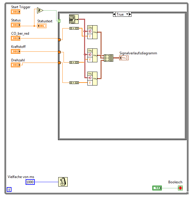

Zwar hat Du meinen Beitrag überlesen, erst jetzt ein BD geliefert, und das nur als Bild - drei Sünden auf einmal sind etwas viel.

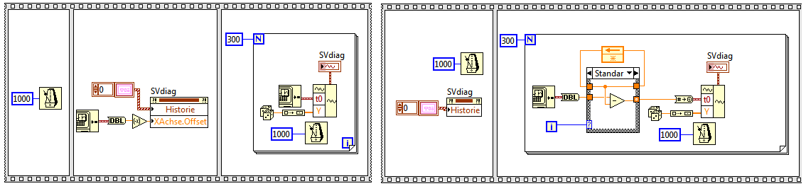

Aber trotzdem hier ein VI mit allem was Dein Herz begehrt:
11.0 .vi  SVDiag.vi (Größe: 11,16 KB / Downloads: 405)

@Silencer
Eine andere Methode ist die Verwendung des X-Offsets. Ist einfacher, allerdings habe ich da mal schlechte Erfahrungen damit gemacht. Aber jetzt geht es.
