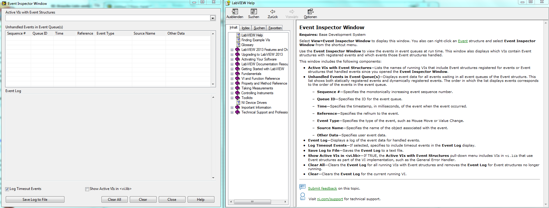

Hier werden einige Messwerte überwacht und bei z.B. Überschreitung eines Wertes ein Benutzerereignis ausgelöst, das wiederum z.B. den Antrieb abschaltet. Das funktioniert alles wunderbar, allerdings habe ich das Problem, dass das jeweilige Ereignis geschätzte 100mal ausgelöst wird weil es einfach einige Zeit dauert um auf die Wertüberschreitung zu reagieren und bis die automatischen Gegenmaßnahmen greifen.
Meine Idee war eigentlich bei der Auslösung des Ereignisses, die nicht abgearbeiteten Ereignisse zu dursuchen und das entsprechende Ereignis nur auszulösen, wenn es nicht bereits in der Warteschleife steckt. Allerdings habe ich bis jetzt nicht gefunden wie ich an die Liste der ausstehenden Ereignisse rann komme. Oder gibt es eine andere Lösung wie ich ein Benutzerereigniss nur ein mal in die Erreignisliste eintragen kann?

Wie wäre es mit einer einfachen Erkennung einer steigenden Flanke eines boolschen Signals? Man muss ja eine solche Meldung nicht in jeder Iteration erneut absetzen...

30.10.2013, 11:52
RE: Brauche Liste anstehender Benutzerereignise
(30.10.2013 08:04 )Mrindfleisch schrieb:  Meine Idee war eigentlich bei der Auslösung des Ereignisses, die nicht abgearbeiteten Ereignisse zu dursuchen und das entsprechende Ereignis nur auszulösen, wenn es nicht bereits in der Warteschleife steckt.
Nur kleiner Hinweis am Rande: Das Problem scheint gelöst - ab LV2013
Zitat:
Betrachten des Queue-Inhalts während der VI-Ausführung
In LabVIEW 2013 können Sie sich die Ereignisse in der Queue einer Ereignisstruktur ansehen. Außerdem werden alle VIs angezeigt, die Ereignisstrukturen mit registrierten Ereignissen enthalten, und Sie können die von der Ereignisstruktur verarbeiteten Ereignisse protokollieren. Klicken Sie die Ereignisstruktur mit der rechten Maustaste an und wählen Sie die Option Ereignisprüfungsfenster aus, um zu den Ereignisinformationen zu gelangen.
30.10.2013, 12:57
Ja, das geht (vgl. Screenshot), aber soweit ich weiß kann man die Ereignisse nicht programmatisch über irgendeinen "Node",... auslesen. Das wäre nicht schlecht.
