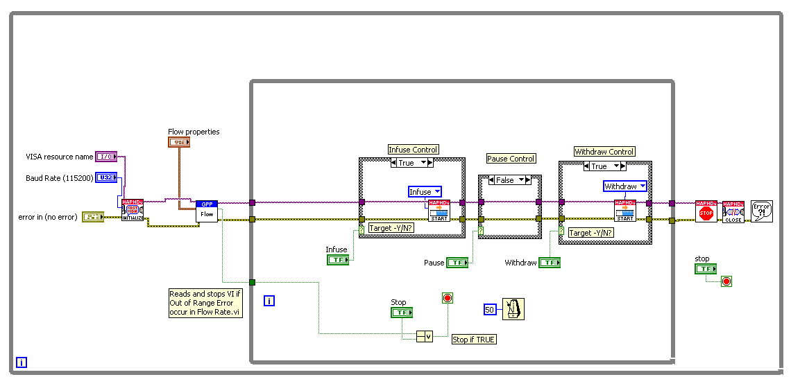

Hallo LabVIEW-Forum.
Ich moechte gerne zwei Fragens stellen.
1. Frage:
In Main_v2_LabVIEW2009_test1.vi ist die Main.vi meines LabVIEW Progs dargestellt.
Wenn man dieses nachher ausfuehrt, spielt sich alles in der zweiten Schleife ab.
Wenn ich die Flow rate waehrend des Programms aendern moechte (versteckt sich in Set_flow_rate_direction.vi), dann muesste diese vi eigentlich in die zweite Schleife. Das funktioniert theoretisch, aber dann flackert das Display meiner Pumpe, weil bei jedem Schleifendurchlauf die Flussrate kontrolliert und uebertragen wird. Das ist eher daemlich.
Jetzt suche ich nach einer Moeglichkeit, die Flow rate waehrend des Programms zu aendern, aber nicht staendig zu uebertragen, so dass das Display nicht wackelt. Es soll nur etwas uebertragen werden, wenn man die Flowrate geandert hat.
Geht das vielleicht mit Schiftregister, aber was mache ich in diesem Fall mit dem error in (gruene Linie) und der visa resource -Line (lila Linie) bitte?
2. Frage:
Ich habe zwei Schleifen und somit zwei Stop-Buttons. Muss ich die nicht verbinden und wenn ja, bitte wie geht das? Ueber eine lokale Variable oder muss man das auch verdrahten?
Vielen Dank fuer die Beantwortung der Fragen.

Hallo blue,
1) Ja, Shiftregister und ein Vergleich helfen hier ungemein:)Siehe Anhang.
2) Wenn die zwei Schleifen unabhängig voneinander beendet werden sollen, brauchst du auch 2 Stopp-Buttons...

06.05.2010, 16:26 (Dieser Beitrag wurde zuletzt bearbeitet: 06.05.2010 16:28 von GerdW.)
Frage zu 2 Schleifen und Abfrage einer Variable
Hallo blue,
"verstehe ich das richtig..." Nein.
Der "Pause"-Knopf bewirkt nur, dass die Pumpe einen Befehl (zufällig noch ein "Stop") gesendet bekommt... Der "innere Stop" bewirkt einen Abbruch der inneren Schleife.
Die Angaben "Deinitialisieren, Schließen von Dateien&Referenzen" waren nur Beispiele, was ein Programm üblicherweise noch erledigen sollte, wenn es beendet wird. Und somit Dinge, die nicht passieren, wenn die den Stop-Knopf von LV benutzt (den "roten Punkt").
Ich habe den äußeren Stop nochmal woanders hingeschoben, erschien mir sinnvoller (u.a. ein local weniger)...

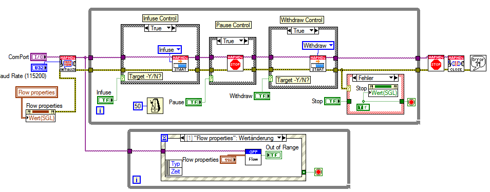

06.05.2010, 18:39 (Dieser Beitrag wurde zuletzt bearbeitet: 07.05.2010 06:56 von Lucki.)
Meines Erachtens ist hier das Einzig Wahre eine parallele Schleife zur Ereignisbehandlung bei Wertänderung der Flow-Properties:
Edit: Graphik geändert (Property Node Value signalisierend eingefügt, fehlt im VI)

Der Grund fuer die aeussere Schleife ist, das das Programm tatsaechlich immer laufen soll und nicht nach Beendigung eines Vorgangs LabVIew sozusagen verlaesst. Das ist mit nur einer Schleife damals immer passiert. Die auessere Schleife haelt das Programm sozusagen am Laufen, die innere Schleife ist wohl ein Uebrigbleibsel eine Versuches, eine Evenstruktur ohne diese event structure.vi zu erzeugen. Funktioniert aber gut.
Moechte man aber Parameter wie flow rate oder target veraendern, so muessen die mit in die innere Schleife, weil das Programm sich am Ende dort abspielt. So habe ich bisher verstanden bzw es war mir nicht moeglich, die Flow rate zu aendern, als die flow rate properties noch ausserhalb der inneren Schleife waren. Es gibt sicherlich noch bessere, elegantere Moeglichkeiten, aber ich habe nur noch 2 Wochen bis zur Messzeit und bis dahin muss ich etwas haben, was meine Pump bewegt.SmileBig Grin Ich versuche, dennoch LabVIEW ordentlich zu lernen.
Wieso bist du somit der Ueberzeugung, dass die Schleife parallel ablaufen soll?
Laueft sie dann immer parallel ab , so dass ich immer die Moeglichkeit habe, die Flow rate zu aendern, bevor ich etwas injiziere oder heraussauge?
