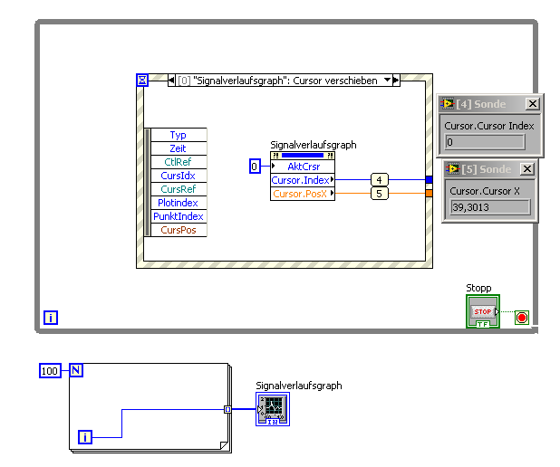

ich versuche es gerade mit dem Cursor Index, leider gibt mir dieser immer nur 0 oder den größten werd aus aber nie die Indexposition des Cursor, was mache ich falsch.
Kann ich bestätigen! Keine Ahnung was da schief läuft oder ob ich die Kontexthilfe falsch verstehe. Ich bekomme auch immer ne 0. Hab's schonmal vor einiger Zeit auch nicht hinbekommen als ich auf die Node von Lucki hingewiesen worden bin.
Deswegen war auch mein erster Vorschlag einfach die Cursorposition durch dt zu dividieren. Dann hast du deinen Index.

' schrieb:Hast du deinen jeweiligen Cursor auch schon mit "ActiveCursor" aktiviert, bevor du den CursorIndex abgefragt hast?
Nö. Hab's ja auch nur mit einem Cursor getestet. Dann ist immer der einzig existente der aktive Cursor.
Auch mit Angabe des aktiven Cursor bekomme ich nur eine Null aus der Node:

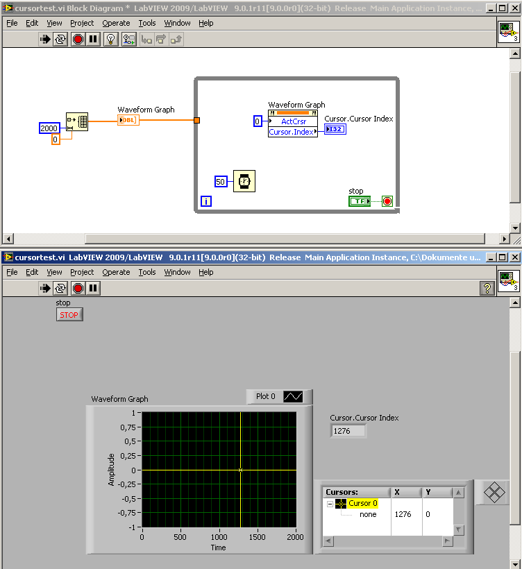

Fläche unter Kurve durch integrieren zwischen Cursor
Bei mir gehts...
