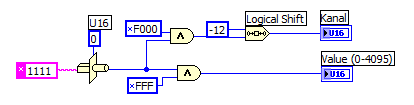

Hallo Labviewgemeinde,
ich habe folgende Voraussetzungen:
-ich habe ein MSP-EXP430G2 LaunchPad Experimenter Board
-über die UART-Schnittstelle werden Daten gesendet (hexadezimal)
-über ein TTL-232R-3V3-AJ Kabel ist das LaunchPad über die USB-Schnittstelle mit dem PC verbunden. Die Signale kann ich über einen virtuellen COM-Port auslesen.
Folgende Aufgabe:
Ich möchte in Zukunft einige Kanäle gleichzeitig auslesen. Zunächst aber jetzt mal einen Wink
Dabei handelt es sich um eine Wegmessung
Die Signale kommen folgendermaßen:
Ich bekomme immer 2 Byte, wobei die ersten 4 Bit des ersten Bytes die Information der Kanalnummer beinhaltet (0001 für Kanal 1; 0010 für Kanal 2 etc.). Die restlichen 12 Bit geben den Wert für die Wegmessung wieder. Also 4096 Abschnitte.
Frage:
Wie kann ich die 2 Byte auslesen, dass zunächst die ersten 4 bit (für die Kanalnummer) und danach die 12 restlichen bit (für den Weg) ausgelesen werden?
Sprich wenn später mehrere Kanäle ausgelesen werden soll der Kanalnummer der richtige Wegwert zugewiesen werden.
11.0 .vi  Wegmessung 2byte.vi (Größe: 13,42 KB / Downloads: 289)
19.11.2013, 14:36 (Dieser Beitrag wurde zuletzt bearbeitet: 19.11.2013 14:36 von GerdW.)
RE: 2Byte Wert "aufteilen" und auslesen
Hallo redhand,
etwas elementare Mathematik ist dein Freund:
Im Bild habe ich der Einfachheit halber nur die ersten 2 Byte deiner Geräteantwort ausgewertet...
Bist du dir sicher, dass du die serielle Schnittstelle in jeder Iteration erneut initialisieren musst?

Hallo Gerd, vielen Dank für die schnelle Antwort!
(19.11.2013 14:36 )GerdW schrieb:  Im Bild habe ich der Einfachheit halber nur die ersten 2 Byte deiner Geräteantwort ausgewertet...
Vielen Dank dafür, mir war nicht klar, dass man das so machen kann, wobei mir dazu etwas das verständnis fehlt.
Wieso wird das erste Teil-Array(1Byte, wenn ich das richtig verstehe?) durch 16 geteilt? Und anschließend der Rest mit 256 multipliziert?

Hallo redhand,
Zitat:Wieso wird das erste Teil-Array(1Byte, wenn ich das richtig verstehe?) durch 16 geteilt? Und anschließend der Rest mit 256 multipliziert?
- Das ist kein Teil-Array, sondern ein Element (ein skalarer Datentyp)...
- Zur Mathematik: du solltest deine Anforderung
Zitat:Ich bekomme immer 2 Byte, wobei die ersten 4 Bit des ersten Bytes die Information der Kanalnummer beinhaltet (0001 für Kanal 1; 0010 für Kanal 2 etc.). Die restlichen 12 Bit geben den Wert für die Wegmessung wieder. Also 4096 Abschnitte.
mal auf einem Blatt Papier aufmalen und das Rechnen mit 2er-Potenzen üben...

(19.11.2013 15:01 )redhand schrieb:  Noch ein Zusatz. Momentan ist es noch so, dass immer nach den 2 Byte mit der Kanal- und Weginformation noch drei 8-bit Werte (0), also jeweils ein leeres Byte, gesendet werden. Argument hierfür ist, dass man sich so beim Auslesen mehrerer Kanäle orientieren kann, dass immer nach den drei Nullen der nächste Kanal kommt. Braucht man das überhaupt?
Durchaus sinnvoll (EDIT: Ui, ich widerspreche Gerd). Wenn deine Gegenstelle einfach unaufgefordert "Werte" sendet, woher willst du dann bei Start der Kommunikation wissen, welches Byte du zuerst ausgelesen hast? Hast du das High-Byte mit der Kanal-Info erwischt oder das Low-Byte mit dem Rest des Wertes? Wenn aber immer 3x 0x00 Bytes gesendet werden, dann kannst du den Empfangsstring nach diesem Muster parsen und weißt, dass das nächste Byte der Beginn einer Kanal-Übertragung sein muss! Denn ein Muster 3x 0x00 kann kein Kanal sein. Wobei da genau genommen auch ein Muster 2x 0x00 reichen würde.

Wenn das erste Byte bsp so ankommt: 0001 0000 entspricht es dezimal 16(dem ersten Element), deshalb wird durch 16 geteilt, so weiß man welcher Kanal gerade gelesen wird.

Nicht ganz. Das erste "Datenbyte" wird nur selten 0001 0000 entsprechen, denn die letzten vier Bits bilden zusammen mit dem zweiten Datenbyte den "Kanalwert". Ganzzahlige Division durch 16 "entfernt" diese 4 "low bits.
