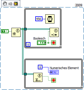

Hallo Leute,
ich bin gerade dabei eine Temperaturregelung zu machen um die Verlustleistung von Halbleitern (MOSFET) zu ermittlen.
Es hat soweit auch schon einigermaßen funktioniert allerdings hatte ich im VI alles einfach hintereinander gebaut und man konnte deshalb keine Zeiten festlegen wie oft etwas passiert bzw nachgeregelt wird da in dieser Schleife auch ausgelesen und initialisiert wurde.
Nun habe ich versucht das ganze noch einmal sauber aufzubauen mit mehreren Schleifen, wobei in einer die Regelung läuft und in der anderen das Auslesen der Daten.
Leider funktioniert das bisher noch nicht ganz und ich weiß nicht genau was ich noch ändern muss. Habe schon versucht beide Schleifen über Rendevouz parallel laufen zu lassen aber das hat nicht funktioniert da nur eine Schleife angesprochen wurde und Labview dann auch in dieser hing.
Wisst ihr wie ich das machen kann?

THINK Dataflow!
Eine Struktur gibt dann Ausgänge weiter, wenn alle Code in der Struktur beendet ist.
Eine Struktur startet dann, wenn alle Eingänge anliegen.
Und jetzt überlege, was an dem folgendem "Konstrukt" verkehrt ist:

(21.01.2014 16:15 )jg schrieb:  THINK Dataflow!
Danke für die Hilfe, es läuft jetzt soweit! Bin zwar nicht sicher ob das die eleganteste Methode ist mit einer Lokalen Variablen aber es läuft stabil Blush
Einzige Verbesserung die ich gerne hätte, jetzt läuft meine Erfassung viel schneller als meine Regelung (bzw. das Temperatur einlesen in der Regelschleife). Es gibt doch Bausteine wie Semaphoren oder Rendevouz um einen gleichzeitigen Start nach jedem Durchlauf zu erzwingen? Scheinbar begrenzt hier nämlich die Temperaturerfassung über das Agilent das ich verwende die Geschwindigkeit.
Ich habe aber leider keine Ahnung wie das genau funktionieren soll, habe bisher nur einmal mit Rendevouz und noch nie mit Semaphoren gearbeitet. Was soll ich da am besten verwenden? Die Example Finder Beispiele dazu sind irgendwie komisch, da hier abwechselnd in den einen, dann in den anderen Graphen geschreiben wird, aber ich möchte ja gleichzeitig lesen aber zu einem definierten Zeitpunkt wiederholt gleichzeitig beginnen. Blink
Gruß Domi

Hallo Domi,
Zitat:Einzige Verbesserung die ich gerne hätte, jetzt läuft meine Erfassung viel schneller als meine Regelung (bzw. das Temperatur einlesen in der Regelschleife). Es gibt doch Bausteine wie Semaphoren oder Rendevouz um einen gleichzeitigen Start nach jedem Durchlauf zu erzwingen? Scheinbar begrenzt hier nämlich die Temperaturerfassung über das Agilent das ich verwende die Geschwindigkeit.
Was stört dich daran, dass die Spannung schneller/öfter eingelesen wird als die Temperatur? Das sind doch zwei parallele, unabhängige Schleifen!?
Eine Möglichkeit, das gewünschte umzusetzen:
Erstelle einen Notifier/Melder. Diesen beschreibst du in der Temp-Schleife. In der Spannungsschleife liest du ihn aus - und wartest damit dort immer auf einen neuen Eintrag. Ruckzuck sind die Schleifen (nahezu) synchron:
Positiver Nebeneffekt: Bei Verwendung wie im Bild benötigst du die lokale Variable "Stopp" nicht mehr…
