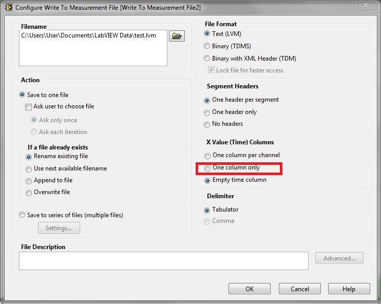

Ich nutze bis jetzt die Export to Excel Methode.
Jetzt habe ich gerade das "Write to Measurement File" gefunden, was sich zurnächst sehr viel versprechend angehört hat, aber ich kann bei mir da kein .xls auswählen.
Ich möchte dass nur Eine Spalte für die X-Achse angelegt wird und das wie bei Write to Spreadsheet ein Fenster aufgeht, in dem ich einen Pfad und den Namen angeben kann.
Hierbei stört mich bei der .csv variante dass man in diesem Fenster immer die Datei Endung selbst eingeben muss.
Habe auch mal ein Bild mit angehängt...

RE: Export to Excel
Hallo Tobi,
Jens schrieb doch "programmieren" und nicht "konfigurieren"…
Ein ExpressVI ist nett, wenn es genau das macht, was man haben will. Bietet es das nicht, muss man selber programmieren!

(24.01.2014 10:29 )Tobi.KT schrieb:  Ich möchte dass nur Eine Spalte für die X-Achse angelegt wird und das wie bei Write to Spreadsheet ein Fenster aufgeht, in dem ich einen Pfad und den Namen angeben kann.
Selber programmieren! Zeitspalte zu Fuß erzeugen.
(24.01.2014 10:29 )Tobi.KT schrieb:  Hierbei stört mich bei der .csv variante dass man in diesem Fenster immer die Datei Endung selbst eingeben muss.
Auch das lässt sich beheben. File-Dialog aus der Advanced File Palette verwenden, da kannst du File-Pattern für den Dialog vorgeben.

RE: Export to Excel
Hallo Tobi,
Zitat:Wie kann ich denn zB kein Xls auswählen?
Ich wiederhole:
Zitat:Ein ExpressVI ist nett, wenn es genau das macht, was man haben will.
Dieses ExpressVI bietet kein XLS an. Punkt.
Ab LV2013 kannst du damit aber XLSX erzeugen...
