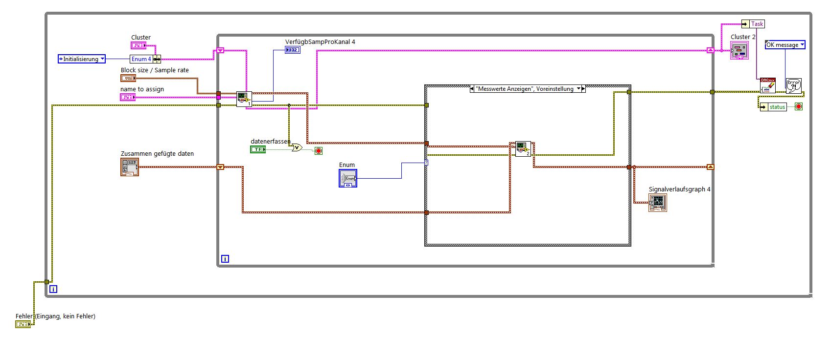

ich bin noch neu hier und beim Programmieren.
Ich möchte gerne Schwingungen über eine Undefinierte Zeit ca. 10 Minuten Aufzeichnen und Live in einen Signalverlaufsgraph darstellen.
Ist das Überhaupt möglich? Habe ich die richtigen Instrumente Gewählt?
Ich habe 4 Kanäle die ich mit jeweils 51,2 kS/s abtaste. Diese hänge ich anschließend mit helfe eines schiebe Registers zusammen.
Nach einer kurzen zeit ist das Programm dann zu langsam.
Ist es möglich die Daten auch nach und nach in den Signalverlaufsgraph zu schieben? Ich möchte immer die gesamte Maß zeit sehen?
Vielen Dank schon jetzt für eure Hilfe.

Zitat:Ich habe 4 Kanäle die ich mit jeweils 51,2 kS/s abtaste. Diese hänge ich anschließend mit helfe eines schiebe Registers zusammen. Nach einer kurzen zeit ist das Programm dann zu langsam.
Nun ja, pro Sekunde kommen da 51200*4*8 Bytes = 1,6MB zusammen. Pro Minute sind das schon fast 100MB. Kein Wunder, das LabVIEW da schnell in die Knie geht, wenn dauernd hunderte MB Daten verschoben werden sollen…
Zitat:Ist es möglich die Daten auch nach und nach in den Signalverlaufsgraph zu schieben?
Nein, das geht nur in einem Chart.
Zitat:Ich möchte immer die gesamte Maß zeit sehen?
Das ist verständlich.
Aber ist es sinnvoll, wenn du bei 10min Messzeit dann pro Kanal 51200*60*10 = ~30Mio Werte in einem Graph mit geschätzt 1000 Pixel Breite darstellen willst? Was wilst du erkennen, wenn ein Pixel im Graph ca. 30000 Messwerte repräsentieren muss?
Es gibt da AppNotes, die den Umgang mit großen Datenmengen beschreiben. U.a. zu finden in der LabVIEW-Hilfe (Grundlagen->Leistungs- und Speichermanagement)!

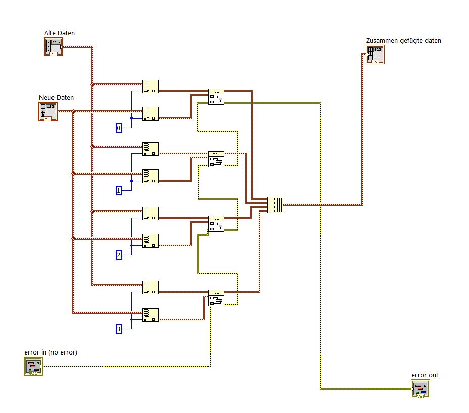

Zu den Bildern:
- Wenn du deine Waveforms anhängen willst, dann solltest du über den Einsatz einer FOR-Loop nachdenken. Alle Dinge, die man wiederholt ausführt, gehören in eine Schleife! (Hier: das Aneinanderhängen von je 4 Waveforms)
- Es gibt ein AutoCleanup-Tool…

Bitte überschlag mal den reinen Datenverbrauch, den du bei diesen Anforderungen im Speicher halten musst:
4 * 51200 * 600 * 8 byte ergibt knapp ca. 1 GB RAM!
Auf einer Graph-Breite von grob 1000 Pixel Breite willst du > 30 Mio Datensätze pro Plot darstellen.
Noch Fragen?

ich habe jetzt zwar verstanden dass ich die Daten reduzieren muss, auf die die ich anzeigen kann.
Ich werde Jetzt alle Messwerte in eine TDMS Datei schreiben und die Live Vorschau nur mit reduzieren Daten Darstellen.
Ich weiß nur nicht wie ich das mit der Darstellung der Daten Lössen soll. Das mit den Maximalwerten und Minimalwerten klingt logisch doch wie löse ich das wenn immer neue Daten hinzukommen.
Kann mir da jemand einen Tipp geben?
Gibt es da ein Beispiel wo ich mich dran orientieren kann?

habe jetzt herausgefunden warum ich da VI nicht Online stellen kann, es ist schlicht zu groß.
Kann mir jemand sagen warum mein Haupt VI (Oben abgebildet) 148.621 KB hat?
Weis jemand wie ich die Ursache finden Kann?
vielen Dank
Andreas

ein VI mit >140MB? Wow…
Lösch mal alle im VI gespeicherten Daten (auch und gerade Plots in Graphen)!

wenn ich den Signalverlaufsgraph lösche ist mein VI Plötzlich um ca.148.00 KB kleiner.
Also jetzt ist im Anhang mein VI zu finden.
Danke für eure Hilfe
