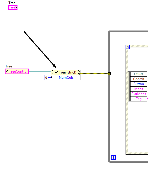

ich möchte in einer Baumstruktur das Symbol per Doppelklick ändern.
Das klappt auch soweit, allerdings öffnet/schließt sich auch das Untermenü bei einem Doppelklick.
Derzeit fange ich das einfach ab in dem ich das Öffnen/Schließen direkt wieder rückgängig mache. Je nach PC Auslastung, flackert das Untermenü hierbei aber sichbar auf. Gibt es einene anderen Weg wie ich das lösen kann?

Hallo D_Sev,
ohne in dein VI schauen zu können: kannst du ein Filter-Event auf Mausklick im Tree anlegen?
05.03.2014, 08:59 (Dieser Beitrag wurde zuletzt bearbeitet: 05.03.2014 09:01 von jg.)
RE: Baumstruktur Symbol ändern
Steig auf Einzelklick um und werte aus, ob der Klick wirklich auf dem Symbol war. Das kommt dem erwarteten Verhalten doch auch viel näher:
Der "Point to Row Column" Node ist super - muss man nur kennen Big Grin
