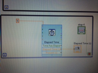

wie kann ich nach betätigen des "stop" buttons meinen "Elapsed Time Button" weiter laufen lassen? Bzw gibt es einen "pause Button"?
Im Anhang mein VI.
vielen DankSmile
grüße jacky

Habe mich eventuell falsch ausgedrückt, möchte nicht das ganze Programm stoppen, sonder nur über einen Button die verstrichene Zeit stopppen, bzw pause machen, danach sollte die Zeit weiterlaufen.

Um Luckis Bitte zu untermauern:
Wenn man etwas programmieren will, beginnt die Lösung schon damit, dass man das Problem erst einmal in klaren Worten formuliert. Wenn man das geschafft hat, ist der Lösungsweg gern schon mal klar sichtbar…
Wenn man dann an der Problemlösung arbeitet, bieten sich solche Dinge wie PAPs oder Pseudocode an:
Code:
ElapsedTime := 0
repeat
  wait (50ms)
  IF not(PAUSE)
    ElapsedTime := ElapsedTime + 50ms
  ENDIF
until STOP

Ich kann leider nur ein Foto machen, da ich auf meinem privaten Laptop programmieren muss und da weder Internet noch eine USB-Freigabe von meinem Geschäft bekomme...aber das sollte ja hier eigentlich nicht das Problem sein solange es sichtlich ist!!!
Zu meinem eigentlichen Problem:
Ich suche einen Button, bei dem ich die Zeit anhalten kann und danach durch einen weiteren Klick die Zeit weiter laufen lasse, also einen PAUSE Button!!
Bisher kann ich die Zeit nur stoppen und nicht weiter laufen lassen.

Hallo Jacky,
dann nutze meinen PseudoCode als Anstoß/Wegweiser für die Programmierung in LabVIEW…
Zitat:Ich suche einen Button, bei dem ich die Zeit anhalten kann und danach durch einen weiteren Klick die Zeit weiter laufen lasse, also einen PAUSE Button!!
Wie du diesen Button benennst, ist hier vollkommen unerheblich. Wichtig sollte sein, dass du einen "Switch"-Schaltmodus einstellst…

Hatte gestern gerade für einen anderen Thread ein VI mit VI verstrichener Zeit gmacht. Habe jetzt den Pause-Knopf noch eingefügt. Es ist aber umständlich, und man kommt wohl besser, wenn man das Express-VI "verstrichene Zeit" gar nicht verwendet, sonderen etwas Eigenes baut. Aber als Anregung ( - für Dich oder für jemanden, der dir hier etwas Besseres vorschlägt -) kann man es ja mal ansehen.
11.0 .vi  verstricheneZeit.vi (Größe: 27,76 KB / Downloads: 391)
Edit: Sehe gerade, bei mehrmaliger Benutzung des Pause-Knopfes funktioniert es nicht korrekt. Diese Kleinigkeit habe ich jetzt keine Lust zu ändern.
