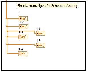

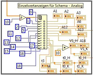

Beim letzten Mal habe ich es recht umständlich gelöst (siehe Bild im Anhang). Diesmal sind es noch mehr Daten.
Die Cluster-Lösung finde ich nicht sehr gut. Was meinst du mit "jeweils einzelnen skalaren Indicatoren" ?

wow, echt übersichtliches BD. Findest du dich selbst darin zurecht? Hmm
Zitat:Diesmal sind es noch mehr Daten. … Was meinst du mit "jeweils einzelnen skalaren Indicatoren" ?
"Skalar" bedeutet Einzelwert - so wie du es schon gelöst hast.
Wenn du mehr Anzeigen benötigst, musst du entsprechend mehr Anzeigen platzieren. Wenn du keine Arrayanzeigen willst, musst du wie bisher die Werte mittels IndexArray vereinzeln.
Du weißt schon, dass IndexArray unverbundene Index-Eingänge automatisch hochzählt?

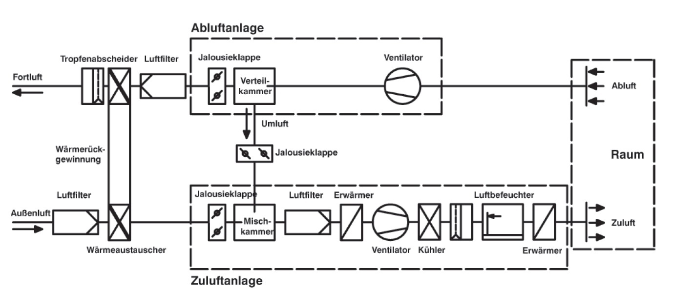

Ich habe einen eine Lüftungsanlage mit Sensorik vollgepackt. Das Schema könnte so aussehen wie das im Anhang (sorry, darf dir das Original nicht zeigen).
Die Daten der Sensorik bekomme ich per Modbus über nur 2 Arrays (Digitale (boolesch) und Messdaten, insgesamt ca. 60 Elemente). Ich möchte jetzt die Elemente im Frontpanel an der Stelle in dem Schema platzieren, an der ich auch messe. Ich möchte aber im Blockdiagramm nicht 60 Anzeigeelemente platzieren sondern nur eins pro Array. Im Frontpanel möchte ich dieses eine Anzeige-Array dann mehrmals nutzen und mir den passenden Wert über den Index rausholen.
Ich hoffe das war einigermaßen verständlich Cool

Nimm dir den schon einmal gebrachten Vorschlag mit dem Cluster zu Herzen! Du kannst in einem Cluster die Elemente frei platzieren. Wenn du den Cluster (d.h. nur den Cluster-Container) transparent machst, kannst du ihn bequem vor dein Bild schieben.
So bräuchtest du nur 2 Cluster, je einen pro Array…
