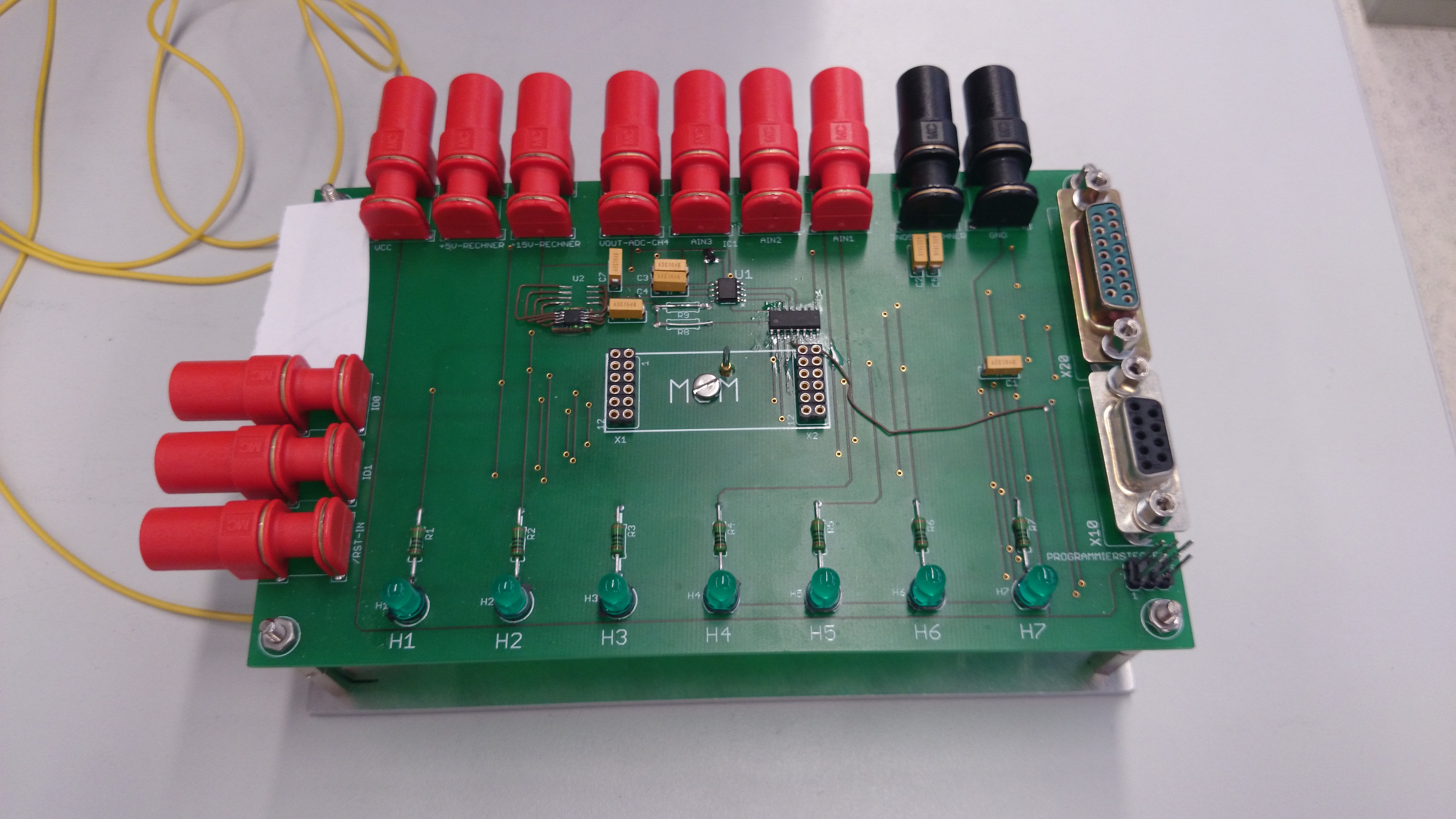

Ich muss eine Platine testen(Kleine Platine im Anhang)
Dazu stecke ich sie auf den Adpter(Andres Bild im Anhang)
Ich mache dan zunächst einige Messungen und will dann, den uP auf meiner Plantine programmieren, ohne ihn auszustecken oder irgendwas.
Dazu ist ja der Programmierstecker(unten rechts auf der Adapterplatine) da.
Ich möchte diesn ganzen Vorgang automatisieren, so das ich nicht extra den Prüfablauf unterbrechen muss um den uP zu programmieren.

(09.04.2014 14:09 )Linus schrieb:  -Einige Test
mit LabVIEW?!
(09.04.2014 14:09 )Linus schrieb:  -Atmel Studio aufrufen
Könnte gehen über System Exec VI. Falls es schon gestartet ist, dann vielleicht per Windows-API in den Vordergrund holen.
(09.04.2014 14:09 )Linus schrieb:  -Device etc. wählen
-Programm wählen
-uP programmiern
-AtmelStudio schliessen
Das alles geht wahrscheinlich nur innerhalb vom Atmel Studio...
(09.04.2014 14:09 )Linus schrieb:  -weiter Test machen
Jetzt also das LabVIEW Programm (interaktiv) fortsetzen...
