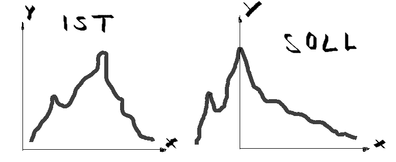

ich hab eine Problem und hab keine Idee wie ich das Umsetzen kann und zwar nehme ich Messwerte auf, dabei ergibts sich ein Maxium. Jetzt würde ich gerne meine Y-Achse so verschieben, dass sie durch mein Maximum geht.
Ich habe die Function "Spitzenwert" gefunden. Damit könnte ich ja mein Maximum denke ich mal ermitteln, aber weiter... .Ich weiß aber nicht ob ich damit ans Ziel komme! Gibt es vielleicht schon eine fertige Function die genau das geschwünschte ermöglicht?
Zur besseren Veranschaulichung habe ich eine kleine Skizze gemacht!
Über Hilfe würde ich mich freuen!

Es geht hier ja nicht darum, das Maximum (den Y-Wert) zu ermitteln, sondern den X-Wert (Index) des Maximums. Die Funktion "Max und Min von Array" liefert beides.
Weiteres Vorgehen: Entweder in den Diagrammeigenschaften den Wert als X-Offset eingeben, oder den Wert von den X-Werten des Datenarrays direkt subtrahieren.
