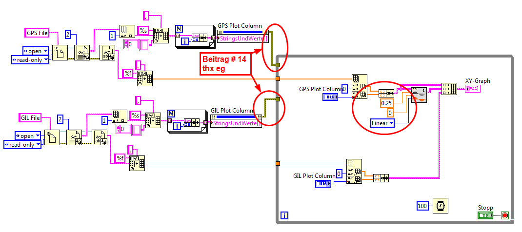

Ich habe 2 Files, die nullte (auf menschlich die erste) Spalte ist immer die Zeit....
Im einen File wurde mit 4 Hz gemessen und im anderen mit 1 Hz. Abgesehen davon fängt ein File mit der 0. Sekunde an, während das andere File erst bei Sekunde 1 anfängt (so ist es auch am Ende der Files: das eine hat einen Zeitwert mehr)...wie auch immer...spielt egtl auch keine Rolle...
Ich sage dem Programm einfach: Gebe zum beispiel Spalte 4 aus GPSFile und Spalte 2 aus GILFile auf dem Bildschirm aus, ABER der richtigen Zeit
(Zeit muß abgerundet sein oder Integer) )zugeordnet....
So wie ich das verstehe, ist es dann egal aus welchem File ich die Zeit entnehme, weil die höchste Auflösung 4 Hz beträgt, schreibt das Programm jede Zeile aus dem 1Hz File automatisch 4 mal....also muss ich keinen Schritt vorher unternehmen und jede Zeile des 1 Hz Files erst 4 mal schreiben...bevor ich den Vergleich mache....
So weit meine Überlegungen, aber praktisch hauts nicht ganz hin.... bin nur so weit gekommen, war mir auch nicht sicher, ob ich das noch in einer FOR-Schleife packen muss.... ich bräuchte dabei bitte nochmal Hilfe....

Ich hab die Aufgabe im Prinzip gelöst, ich hab jede 1Hz File Zeile einfach 4 mal kopiert. Allerdings fand ich einen Fehler im 4 Hz File:

Kann man dem Programm i-wie sagen, dass er die Integer Werte der ersten Spalten Vergleichen soll und die Zeilen der 1 Hz Datei so oft kopiert, wie die Sekunde im 4 Hz file vorkommt.... also nach dem Vergleich würde jetzt für das 1 Hz file rauskommen...

Hab mal meine bisherige Versuchsversion hochgeladen, vllcht weiß jemand weiter....

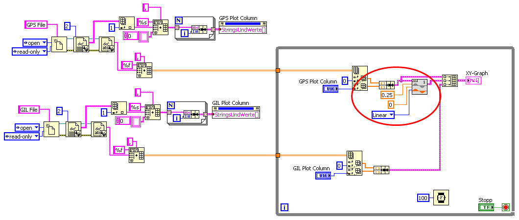

Und zur Strafe zeig ich nur das FP von meiner Lösung:

' schrieb:Hm?, Seba.....n extra ßhaphth....
Akzeptiert.
Lv80_img
Sonstige .vi  Resample_and_Plot.vi (Größe: 36,24 KB / Downloads: 322)
Du musst die leeren Zeilen am Ende aus den beiden Dateien löschen... ich habs manuell gemacht, du kannst es dir ja programmierenBig Grin
Der interessante Teil ist hier wohl das Neuabtasten.
Gruß SeBa

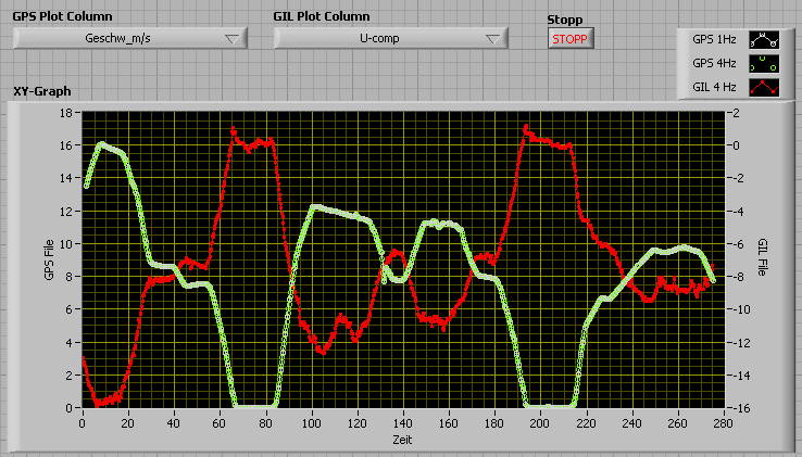

SCHAPAU!!
Ich denke, ich hab meine Mission erfüllt und mein fettes Program läuft jetzt....ENDLICH!!
