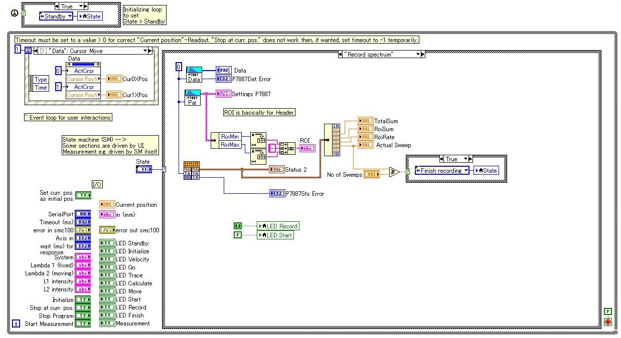

Ich hab mal ein Bild angehängt.

- wozu die Abfrage auf FirstCall mit dem Case hinterher, wenn deine Schleife endlos läuft? Außerdem hast du hier eine RaceCondition!
- wenn du eine Statemachine programmierst, dann nimm ein Schieberegister. Du musst nicht in jedem State in eine lokale Variable des States schreiben. Und der FirstCall wird dann auchnicht mehr benötigt!
- wozu liegen die ganzen Terminals ungenutzt in der Schleife? Warum nutzt du die nicht, um wenigstens ein paar der lokalen Variablen zu löschen?
- UnbundleByName erhöht die Lesbarkeit eines Blockdiagramm ungemein!
- Ja, dein Aufbau benötigt einen kleinen Timeout der Event-Struktur…

RE: Polling von Curser-Position in Waveform Graph vermeiden
Hallo Gerd,
vielen Dank für Deine Tipps und Hinweise!
Zitat:- wozu die Abfrage auf FirstCall mit dem Case hinterher, wenn deine Schleife endlos läuft? Außerdem hast du hier eine RaceCondition!
Das mit der RC hab ich mir fast gedacht, ich hab die FirstCall Abfrage nachträglich eingebaut, weil beim Beenden des VIs (ein State mit dem 8-eckigen Stop-VI) das Programm danach wieder auf Standby gesetzt werden muss, wenn ich es erneut laufen lasse, unschön, ich weiß. Muss mal noch sehen, wie ich das besser hinbekomme. (So wie es jetzt ist müsste das in eine Sequenz vor der While-Schleife, oder?)
Zitat:- wenn du eine Statemachine programmierst, dann nimm ein Schieberegister. Du musst nicht in jedem State in eine lokale Variable des States schreiben. Und der FirstCall wird dann auchnicht mehr benötigt!
Funktioniert das auch, wenn ich mal händisch (per GUI) in einen anderen State springen will? Muss mir die Beispiele mal nochmal genauer zu Gemüte führen.
Zitat:- wozu liegen die ganzen Terminals ungenutzt in der Schleife? Warum nutzt du die nicht, um wenigstens ein paar der lokalen Variablen zu löschen?
Die hab ich alle mal zusammengestellt, um das ganze etwas übersichtlicher zu halten. Habe jetzt aber auch mitbekommen, dass lokale Variablen bei LV weitestgehend vermieden werden sollten.
Zitat:- Ja, dein Aufbau benötigt einen kleinen Timeout der Event-Struktur…
Wie müsste ich das denn machen, um keinen Timeout zu brauchen, oder geht das hier gar nicht anders?
Die ganzen Status LEDs müssten sich eigentlich auch irgendwie anders abfragen lassen, das ist mit Sicherheit nicht die eleganteste Lösung

Zitat:Muss mal noch sehen, wie ich das besser hinbekomme. (So wie es jetzt ist müsste das in eine Sequenz vor der While-Schleife, oder?)
Nein, das wird die Initialisierung des schon erwähnten Schieberegisters. Fertig…
Zitat:Funktioniert das auch, wenn ich mal händisch (per GUI) in einen anderen State springen will?
Ja.
Zitat:Die hab ich alle mal zusammengestellt, um das ganze etwas übersichtlicher zu halten.
Was ist daran übersichtlicher? Man sieht nicht mehr den DATAFLOW! Und das ist das Grundprinzip von LabVIEW…
