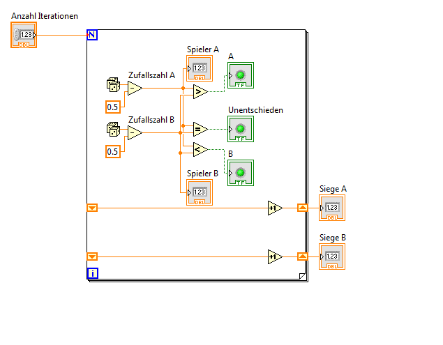

Habe da ein Problem mit so eine Art "Spiel" 2hands
Im großen und Ganzen funktioniert alles wie ich das will. Mir fehlt nur die Anzahl der Siege bzw. Unentschieden.
Ich habe es mit einem Schieberegister gemacht. Nur zählt er bei beiden Spielern einen Punkt hoch.
Ich weiß nicht wie ich Abfragen soll bzw. wie ich das mit dem +1 machen soll Big Grin
Danke schon mal Big Grin

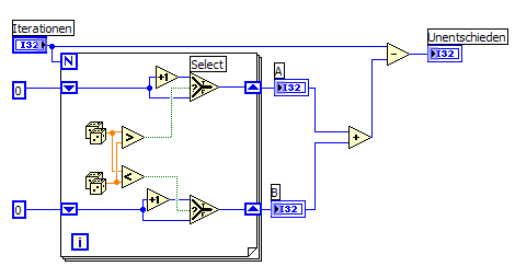

Pseudo-Code:
Code:
IF a>b
   Increment A
   ELSE
      IF a<b
         Increment B
      ELSE
         Increment U
Nachprogrammieren, dafür gibt es in LabVIEW eine Case-Structure.

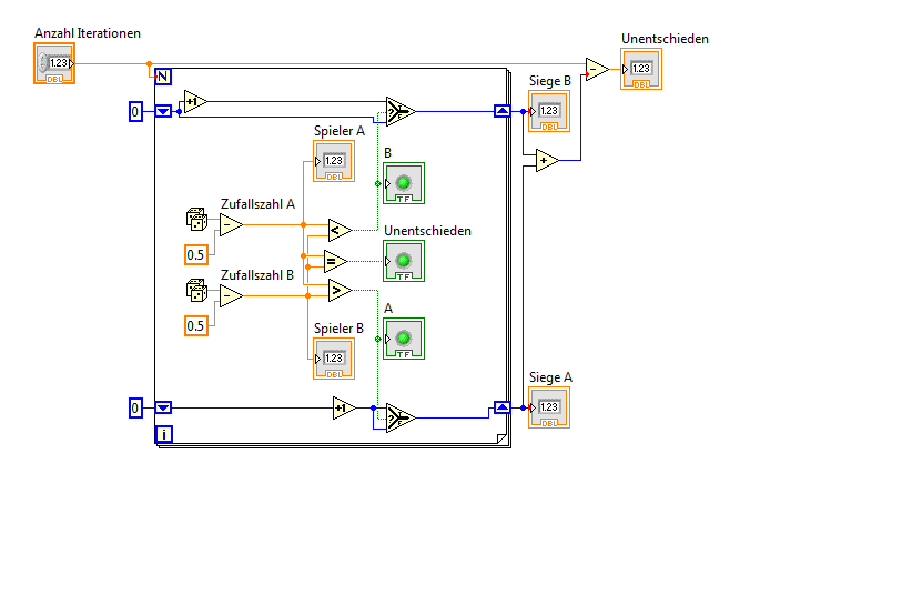

Ich habe das so wie du gemacht aber es geht nicht. Ich bekomme für Unentschieden eine negative Zahl

Hallo xmazdax,
Zitat:Ich habe das so wie du
Nein, hast du nicht! Schau mal ganz genau hin!
Tipps:
- Debugging betreiben kann hilfreich sein! Big Grin
- Wozu verwendest du DBL-Anzeigen, wenn du nur mit Integerwerten arbeitest?
- Test auf Gleichheit ist bei DBL-Werten immer mit sehr viel Vorsicht durchzuführen…

Den einzigen Unterschied den ich sehe ist das ich die obere und untere Abfrage vertauscht habe. Blush
Ist das der Fehler?Big Grin

nein, das ist nicht der Fehler. Da "oben" und "unten" in LabVIEW-Programmen bedeutungslos sind, ist das nicht einmal ein Fehler…
Tipp: Die Lage der Drähte an den beiden Schieberegistern ist unterschiedlich. Du musst schon genau gucken - und vorher auch schon genau arbeiten!

Du hast programmiert:
Code:
Increment A;
If a>b THEN A=A;

Egal ob TRUE oder FALSE, A wird inkrementiert...
