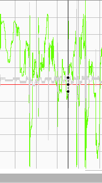

ich habe ein XY Graph erstellt , bei den ich mehrer Plots darstellen kann. Alle Plots liegen auf der gleichen X Achse, nur die Y Werte verändern sich von Plot zu Plot.
Ich möchte einen Cursor einfügen und auf den alle Plots anzeigen lassen, das heisst den Y Wert von jedem Plot, der ausgewählt ist.
Bei dem Mischsignalgraphen geht es mit der Funktion Multi Plot und es klappt wunderbar.
Bei dem XY Graphen kann ich jedoch Multi Plot nicht auswählen, sondern nur Einzelplot.
Gibt es eine Möglichkeit, die Multiplot Funktion beim XY Graphen einzustellen?

Ich habe mich wohl falsch ausgedrückt.
Ich möchte einen Cursor für alle Plots haben. Die X Achse ist für alle Plots sind gleich, nur die Werte der Y Achse verändern sich. Wenn ich jetzt den Cursor auf einen bestimmten X Achsenwert fahren, so soll auf dem Cursor, der alle Plots scheidet ein Schneidepunkt angezeigt werden.
Dies klappt mit dem Mischgraph einwandfrei, da ich da Multi Plots einstellen kann ( Siehe Anhang).
Nun stellt sich die Frage, wie ich das mit dem XY Graph realisiere?

das Problem ist, dass ich Multiplot nicht im XY Graphen einstellen kann. Es ist grau hinterlegt !

bei dem Mischgraphen kann ich MultiPlot auswählen ...
