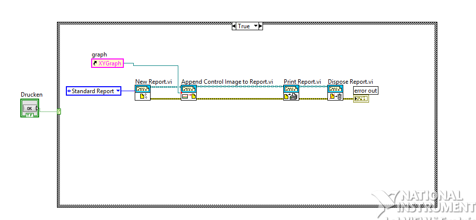

Hi Leute,
ich möchte auf meinem Frontpanel meines VIs ein Druckknopf einfügen , der durch betätigen das Bild des XY Graphen druckt und als zweite Funktion möchte ich aus dem Bild des XY Graphen eine PDF Datei erstellen.
Wie gehe ich da am besten vor?

also Drucken kann ich schonmal.;P(siehe Anhang). Zwar fehlen noch Feineinstellungen, aber der Anfang ist gemacht.
Kann man das XY Graph Bild überhaupt mit Labview als Pdf Datei abspeichern ?

(24.10.2014 09:12 )knq schrieb:  Kann man das XY Graph Bild überhaupt mit Labview als Pdf Datei abspeichern ?
Gruss
über LabView selbst m.W. nicht. Da müsstest du über Active-X gehen, was mit dem zu vergebenden Dateinamen etwas tricky sein dürfte. Oder du kaufst dir ein entsprechendes Toolkit

Schau dir mal folgenden Link an (Darren's Nugget):
http://forums.ni.com/t5/LabVIEW/Darren-s...-p/2847152
So funktioniert es (habe es getestet Big Grin)

(28.10.2014 09:58 )Morpheus schrieb:  Schau dir mal folgenden Link an (Darren's Nugget):
Gruss
Chris
Da sgeht aber leider erst mit einer recht "hohen" (für WORD zumindest) Version von Word ab 2007, da Word ab dieser Version selbst in der Lage ist, pdfs zu erzeugen und nicht mehr den Umweg über irgendwelche Destiller o.ä. braucht. Dann kann man es auch über activeX steuern.
Mit Word 2000 oder noch schlimmer siehts aber mau aus.
Gruß, Marko

... ich meinte damit ja genau, dass die von dir gepostete Variante über ActiveX arbeitet. Deshalb muss auch Word 2007 or later installiert sein.
