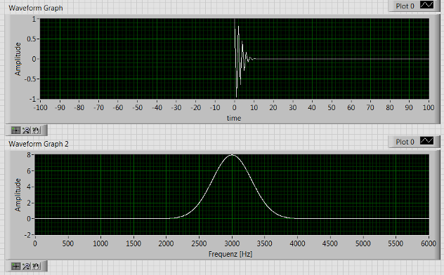

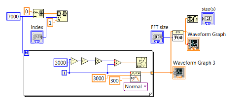

Ich möchte meinem Signalgeber einen Impuls erzeugen lassen. Der impulse sollte ein Gaussspektrum mit Zentralfrequenz 3kHz haben und so ca von 2-4kHz Frequenzen enthalten. Das Spektrum konnte ich erzeugen und wollte dann mittels FFT in ein Zeitsignal umwandeln, was ich dann dem Signalgeber weitergeben kann. Und nun mein Problem: Ich krieg nur ein einseitiges Signal (also nur +Zeitwerte)... dachte mir ok, das ganze Spielgen und addieren.
Mir ist klar das man dafür eigentlich einfach f(x) -> f(-x) machen muss... aber ich hab irgendwie keine Wert für den Index den ich einfach negativ machen könnte. In meinem array sind nur die y-Werte enthalten.
Und ich finde weder per google noch mittels intesiver Paletten studie wie ich das machen kann.
Ich hoffe ich hab mein Problem verständlich geschildert.
Ich hab mal Foto vom GrundVI angehängt.. ohne meine Versuche xD

um von einem Frequenzspektrum das Zeitsignal zu erzeugen brauchst du den Real- und Imaginärteil. Es fehlt dir sonst quasi eine Information im Zeitsignal ohne Imaginärteil.

(27.10.2014 11:52 )panduci schrieb:  um von einem Frequenzspektrum das Zeitsignal zu erzeugen brauchst du den Real- und Imaginärteil. Es fehlt dir sonst quasi eine Information im Zeitsignal ohne Imaginärteil.
Ist zwar im Prinzip richtig. Wenn es aber wie hier nur darum geht, zu dem vorgegebenen Amplitudenspektrum (Phase egal) einen Zeitverlauf zu erzeugen, dann gibt es eben ohne Phaseninformation nicht, wie man aus Deinem Beitrag herauslesen könnte, Null Lösungen, sondern unendlich viele.
Aber beim genaueren Hinsehen ist das Zeitsignal sogar eindeutig: LeLa wünscht sich als Zeitsignal einen "Impuls". Den ereicht man, wenn man die Spektralkomponenten alle als Realteile, also mit Phasenverschiebung Null, deutet. Im Zeitbereich sind das dann alle Cosinuskomponenten, die sich alle bei t=0 mit ihrem positiven Maximum addieren. Die Adddition die Komponenten ergibt dann bei t=0 ein starkes Maximum, das nirgendwo anders wieder erreicht wird: Es ist ein "Impuls".
(Nachteil: Die Impulsform hat, über die gesamte Zeitdauer gesehen, das schlechtestmögliche Verhältnis von Spitzen- zu Effektivwert. Der Spitzenwert ist aber durch irgendwelche Aussteuergrenzen vorgegeben, also hat das Signal nur einen geringen Effektivwert. Besser wäre ein Rauschsignal mit zufälligen Phasen. Aber Lela will das eben so).
VI kommt gleich...
Hier ist es. Ich liebe die inverse FFT-Funktion nicht und addiere die Spektralkomponenten lieber manuell. Es ist hier df=1Hz. Die Zeitfunktion (eine von -inf bis +inf laufende periodische Funktion) hat df als Grundfrequenz, also 1 Hz. Es wird hier die Zeitdauer von 1 Periode dargestellt, Zeitbereich 0..1. Die Phasenlagen habe ich so getrickst, dass man das Maximum bei t=0.5 hat (wiederholt sich in 1er-Schritten)

Hier noch eine andere Variante, mit nur 41 Spekrallinien (statt vorher 7000): 2k, 2.05k, 2.1k ... 3kHz. Dafür mehr Zeitpunkte: 16 Samples/Periode @ 3kHz. Außerdem: Umschaltmöglichkeit Impuls oder Rauschen.

Das erste kann ich leider nicht öffnen. Da ich nur 2013 Version habe. Aber das 2te ist schon sehr schick ;D.
Ich hab vorher sogar geschafft das meins nu funktioniert, aber ist nicht so schön wie deines und ich hab bisschen n durcheinander nun mit den Einheiten. Meine Time ist nämlcih grade nicht in Sekunden xD.
