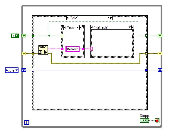

Öhm ... ich hab's mir noch nicht angeschaut aber ich glaub ich suche was viel einfacheres! Ich will im VI eine Menueauswahl simulieren und nicht in einem externen Programm. In manchen Programmen will ich keine Eventstruktur benutzen und polle deshalb mein Menü. In einem Case-frame refreshe ich z.B. mein FP und genau das will ich auch programmatisch auslösen können. Mit einer Eventstruktur wäre das kein Problem. Auch so bekomme ich das gewünschte Case schon irgendwie aufgerufen. Nur dachte ich vielleicht geht's ganz einfach, wenn ich so tu als ob der Benutzer im Menü Refresh ausgewählt hat ...

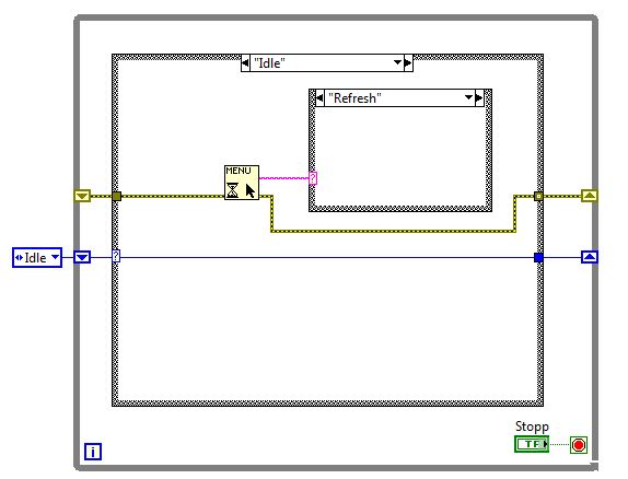

Jetzt ist es so in etwa:
State-Machine bei der ich im Idle-Frame nebenbei das Menü polle. Menü-Tags werden im selben Idle-Frame verarbeitet. Wenn die anderen Frames dran sind, wird das Menü einfach deaktiviert (ausgegraut).
Aber woher der Selektor seinen Wert bekommt kann man ja ohne viel Aufwand beeinflussen. Irgendwie so mit einem First-Run-Flag z.B.:
So in der Art mach ich das dann auch.
Ich dachte einfach vielleicht kann man auch ganz easy einen Menüeintrag simulieren. Wie ein Benutzerereignis z.B.. Aber das "Workaround" ist ja auch kein Aufwand.
Gruß dimitri
