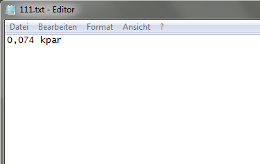

möchte ich ein Datei in TXT speichern, aber funktioniert nicht.
Im TXT wird nur eine neueste Messdaten speichern. Wie kann ich alle Messdaten bzw. mit der Zeit in TXT speichern (Abfrage Speicherort und Dateiname)? und Datei muss in Excel lesbar sein?

Hallo yashire,
Zitat:Im TXT wird nur eine neueste Messdaten speichern.
Das hängt damit zusammen, dass die WriteToSpreadsheetFile-Funktion noch mehr Inputs hat und du diese auch beachten solltest. Einfach mal die Hilfe zur Funktion lesen!
Zitat:Wie kann ich … mit der Zeit in TXT speichern
Indem du die Zeitinformationen ebenfalls in dein 2D-Stringarray einfügst. Ich verwende dafür meist die erste Spalte:

Hallo GerdW,
vielen Danke für Ihre Hilfe! Big Grin
