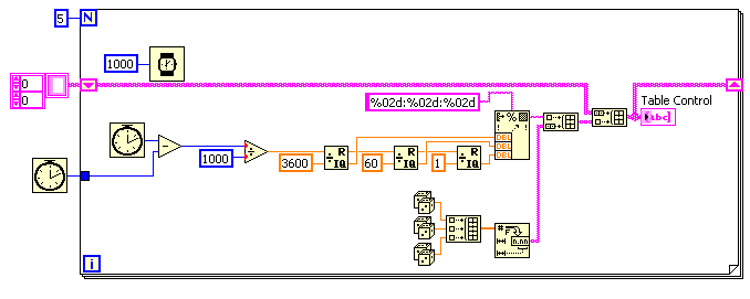

Hab' Dir schnell mal was zusammengeklickt:
Sonstige .vi  Zeit_in_Tabelle_eintragen.vi (Größe: 11,68 KB / Downloads: 408)
Lv09_img2

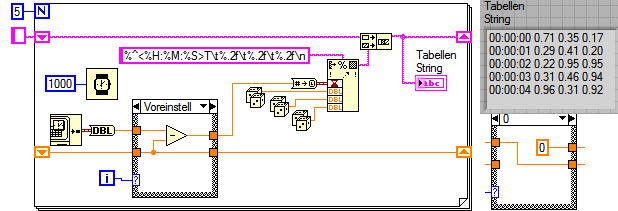

Anderer Vorschlag für den Fall, daß Du füs Abspeichern lieber einen Tabellenstring statt einer 2D-Tabelle hättest:
Lv09_img2
Sonstige .vi  Zeit_in_Tabelle_eintragen.vi (Größe: 9,33 KB / Downloads: 344)
