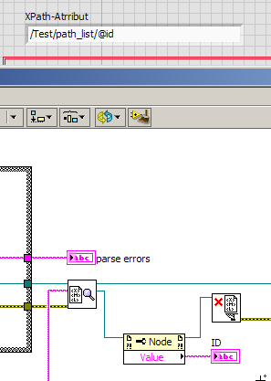

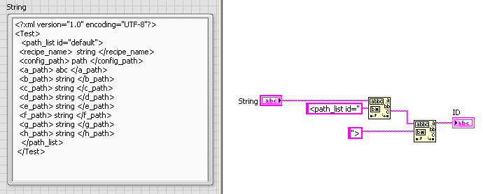

Vielleicht kann mir wer weiterhelfen. Ich möchte in dem XML String nach der ID parsen und ausgeben. Kann man den Wert ID direkt ermitteln oder muss ich dann den String bearbeiten. Falls ich den Wert direkt ermitteln kann wäre ich für einen Lösungsansatz dankbar.
Im Anhang ein Beispiel Vi
LG Hubert

ich weiß nicht, ob es dein Anspruch ist, den String mit den entsprechenden XML-VIs zu parsen. Damit habe ich es jedenfalls auch nicht hinbekommen, da ich mit diesen Funktionen noch nicht gearbeitet habe.
Ich kann dir nur eine "herkömmliche" Alternative bieten.

danke für deine Bemühungen. Ich werde vermutlich den ID String zerlegen und herkömmlich bearbeiten.
Dachte es gibt dazu eine "saubere" Lösung die sich mir verschließt, da XML auch für mich neu ist.

ich hatte meinen Anhang vorhin vergessen als ich schrieb, dir eine herkömmliche Alternative zu bieten.

Ich kann da leider auch nicht helfen, der wahrscheinlich Einzige ist Jens - aber der hat sich den Beitrag noch nicht angesehen.
Das wenige was ich weiß:
Normalerweise heißt es ja
<path_list> ..... </path_list>
Wenn es dagegen heißt
<path_list id="default"> ..... </path_list>
dann ist das Eingefärbte ein Attribut, bestehend aus Namen und Wert. Es geht also hier schlichtweg darum, von dem zu <path_list> gehörenden Attribut mit dem Namen "id" den Wert auszugeben. Da kann doch wohl nicht so schwer sein Big GrinBig Grin

ich fürchte, genau das ist auch das Problem, weshalb das Parsing-VI nichts findet. Im dazugehörigen Beispiel habe ich nämlich auch den entsprechenden Suffix gefunden.

So, hier die einfache Lösung:
12.0 .vi  LV11_xml_test1.vi (Größe: 34,92 KB / Downloads: 342)
und für Marko als Bild:
