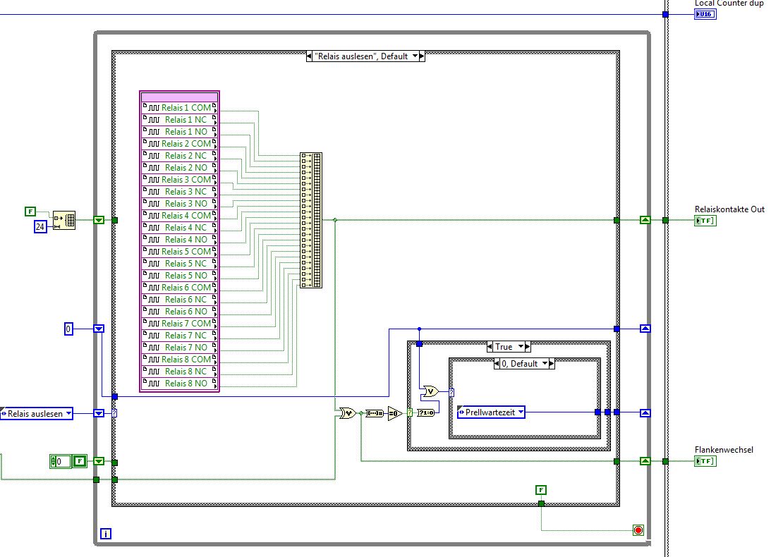

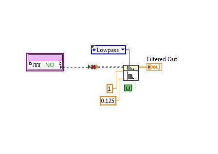

ich habe folgendes Problem: ich will mit meinem sbRIO auf die Zusandsänderung durch das angesteuerte Relais reagieren. Dabei sehe ich das bekannte Nebeneffekt, es prellt. Da die HW schon vor mir liegt, wollte ich das Problem im LV lösen und zwar über einen Lowpassfilter (Butterworth Filter). Ist es überhaupt eine gute Idee oder gibt es intelegentere?
Am Eingang vom Butterworth Filter erwarte ich ein 1D array (laut Definition), kann diesem aber "nur" einen boolschen Wert von meinem abgelesenen IO bieten. Gibt es eine Chance das zu konvertieren?

Die Filter mit Array-Eingang sind zur Offline-Verarbeitung von Daten. Für die Online-Verarbeitung gibt es alle Filter auch als Punkt-zu Punkt-Funktionen. Die haben nur einen einzelnen numerischen Wert als Eingang.

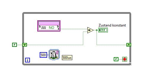

Ich sehe aber Filter nicht als optimale Methode zur Entprellung. Andere Methode z.B: Ein Zustandswechsel, beispielsweise von High auf Low, wird erst dann gültig, wenn mehr als 5 hintereinanderfolgende Abtastwerte Low sind. (die "5" ist hier nur ein Beispiel, der optimale Wert ist durch Probieren zu ermitteln).

Diese Filter VIs laufen sowieso nicht auf FPGA-Ebene.

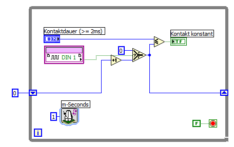

Eine ganz simple Variante für eine Mindestdauer "HIGH" hätte ich hier:

Mit den einfacheren Schleifen das abzufangen war ich bei der Lösung aus dem Anhang.
Allerdings habe ich 24 Kanäle gleichzeitig zu überwachen. Dafür lese ich diese in einem Sub VI permanet aus, pack in ein 1D Array. Dieses leite ich zum einem zur RT Ebene weiter, zum anderen stelle ich einen möglichen Flankenwechsel über xor fest (Flag wird ebenfalls danach weitergereicht). An der Stelle wollte ich eigentlich keine Schleife einbauen, weil ich im aufrufenden VI weitere Befehle ohne Zeitverzögerung unabhängig vom Flankenwechsel ausführen muss... Ich probiere aus, ob ein "Zeitopfer" an der Stelle mich doch weiterbringt

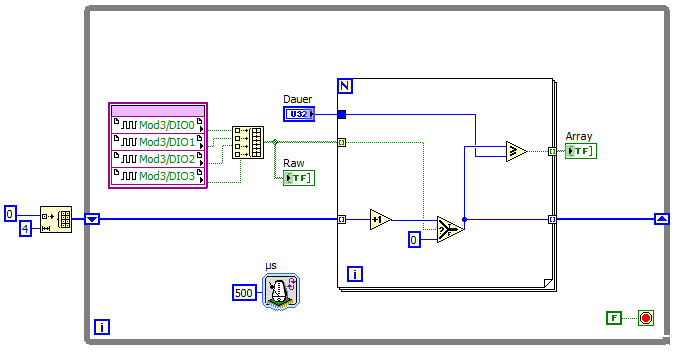

Das ist doch schnell skaliert:
Irgendwann packst du den Inhalt in der Schleife oder die gesamte Schleife noch in ein SubVI, und dann sieht das BD auch wieder übersichtlich aus.

danke für den weiteren Tipp Smile ich kann da alles nachvollziehen bis auf das größer-gleich Fkt. Welche Rolle spielt hier die Dauer und warum muss ich sie mit der Zustandsänderung vergleichen?

(14.08.2015 12:09 )skyph schrieb:  danke für den weiteren Tipp Smile ich kann da alles nachvollziehen bis auf das größer-gleich Fkt. Welche Rolle spielt hier die Dauer und warum muss ich sie mit der Zustandsänderung vergleichen?
Also das Beispiel überwacht eigentlich nur ein Prellen beim Flankenwechsel von Low auf High. Der echte Zustand High wird erst dann weitergegeben, wenn x-mal direkt hintereinander der Zustand High erkannt wurde. "Dauer" ist die Grenze (in Einheiten der Loop-Time), wie oft hintereinander der Zustand High erkannt werden muss, bevor er als Ausgabe weitergeleitet wird.

Zitat:Ich habe jetzt eine andere Lösung
Was soll die UND-Verknüpfung unten? Wenn du die mit einem Array aus lauter FALSE startest, bleibt das Ergebnis immer FALSE…
Was machst du im FALSE-Case?
Warum vergleichst du das XOR-Ergebnis ALLER Relais gleichzeitig? Werden die alle gleichzeitig geschaltet?
Was soll die UND-Verknüpfung mit TRUE vor dem Schleifen-Stop? RubeGoldberg lässt grüßen…

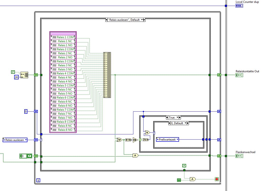

die UND Verknüpfung ganz unten rechts ist überflüssig (das meinte ich mit Optimierung). Die Abbruchbedingung wird aus jeweiligen Case definiert und das ist ausreichend.
Die andere Verknüpfung... wo Du das grade sagst, verstehe ich auch warum ich in RT die Relaiszustände richtig ablese aber keine Flankenauswertung erhalte! Danke Smile
XOR - weil es tatsächlich möglich ist, dass alle Relais gleichzeitig schalten können, und ich lese auf den höheren Ebenen was genau geschaltet hat.
und im false-Case wird nur der nächste Zustand angegeben. In diesem Fall Ausgabe mit Überleitung zum Loop Abbruch.
Dennis

mit der Änderung an der o.g. Stelle sieht es schon besser aus Smile
