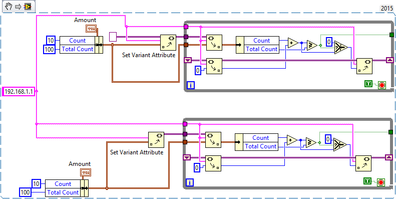

Hallo zusammen.
In einem VI verwende ich zwei identische Codeschnippsel. Bei beiden passiert das gleiche, allerdings muss ich bei dem oberen eine leere Variant Konstante mit auf den Weg geben, damit das VI ausführbar bleibt und bei dem unteren nicht. Mir ist nicht klar, warum das so ist. Daraufhin habe ich die Codesegmente in ein leeres VI kopiert und geschaut, wie sich das ganze dort verhält. Es ist das gleiche: der obere Teil benötigt bei mir immer eine leere Konstante am Set Variant Attribute.
Dupliziere ich den untere Teil kommt dieser auch ohne Konstante aus. Übersehe ich was oder ist das ein Labview-Käfer?

Die fehlende Konstante ist hinter der While-Loop versteckt.

Sowas bekommt man doch relativ schnell mit der Maus über der jeweiligen Funktion raus.
Bundle by name ist eine Funktion, bei der das auch gern passiert, dass man statt den Ausgang zu verdrahten versehentlich am Eingang klemmt und sich wundert, dass sich der Cluster nicht beschreiben lässt. Wenn man nun aber schon die betreffende Funktion lokalisiert hat, dann sollte die Maus darüber schon weiterhelfen.

Oh man Blush
Das ist ja schon fast peinlich Tongue Danke für die Lösung des Rätsels.

Kurzer Kommentar: Ist das nicht ein Problem, was man auch mit Ctrl-U lösen kann? Big Grin

Ja durchaus, wenn man erstmal auf den Gedanken gekommen ist, dass da was versteckt ist Big Grin
Ich war der Meinung, dass der gezeigte Code ausreichend übersichtlich gestaltet war (viel ist es ja nicht) und habe nicht einen Gedanken daran verschwendet, dass da bereits eine Konstante vorhanden sein könnte. An solchen Sachen merke ich, dass ich noch wesentlich sorgfältiger hinschauen muss.
