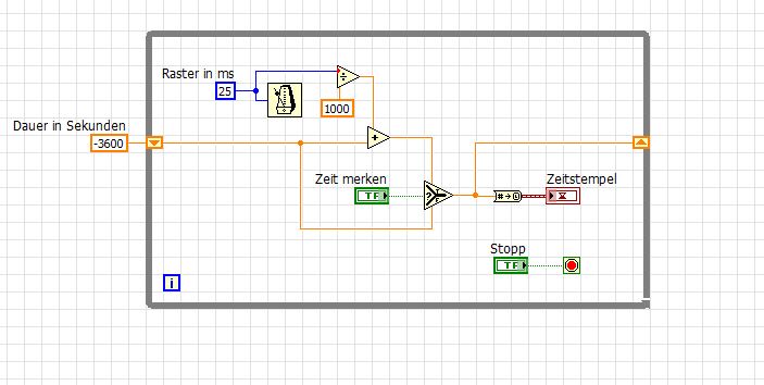

(26.10.2015 18:28 )LabViewPete schrieb:  Und zwar möchte ich in Abhängigkeit vom Wert dieses Bits eine Zeitmessung starten (Wert 1) oder den Wert einfach nur halten wenn das Bit auf null springt.
Der Möglichkeiten gibt es bestimmt viele. Und jede einzelne ist von der Umgebung, in der sie eingesetzt wird, abhängig.
14.0 .vi  Zeit merken.vi (Größe: 8,98 KB / Downloads: 259)

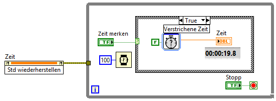

Man kann dafür auch die Funktion "verstrichene Zeit" verwenden.Und in den Eigenschaften einer normalen numerischen Anzeige kann man u.a. auch das Format hh:mm: ss.s einstellen:

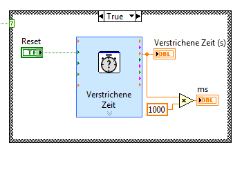

(27.10.2015 15:03 )LabViewPete schrieb:  dass selbst wenn das Bit auf 0 steht die Zeit anscheinend weiterläuft.
Einmal gestartet läuft bei diesem VI die Zeit eben weiter ...
Zitat:Wie kann ich dieses Verhalten unterbinden?
Indem du auf den Eingang "Zurücksetzen" in dem Moment, und nur in dem Moment, einen True-Wert gibst, in dem die Bit-Änderung von 0 auf 1 anliegt. Beachte aber, dass dann die Zeit wieder bei Null beginnt.

ich fand den Beitrag bis jetzt sehr hilfreich und habe diese Lösung bei mir eingebaut (siehe Bild). Allerdings tritt nun folgendes Problem auf: Werden Zeiten kleiner 1 ms ermittelt zeigt mir der Baustein am Ausgang eine 0 an.
Kann mir jmd sagen wie ich Zeiten im µs-Bereich bestimmen kann?
Vielen Dank im Voraus.

Hallo PxCE_HB,
formale Antwort: nimm eine Funktion, die nicht im ms-Raster arbeitet. Es gibt da einen HighResolutionTimer…
Bessere Antworten:
- Arbeite mit einem OS, das solche Zeitdifferenzen genauer unterstützt als Windows.
- Arbeite mit Hardware, die genaue Sampleraten und damit Zeitmessungen erlaubt…
