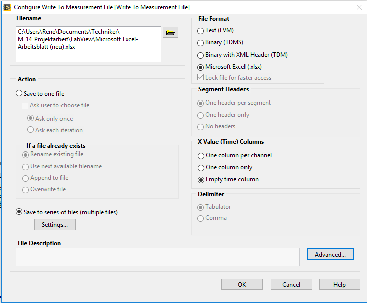

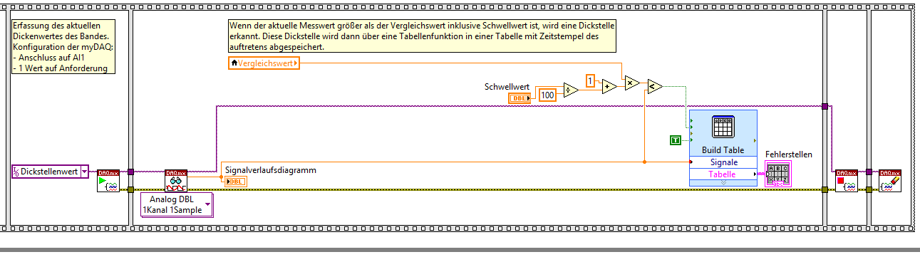

Für mein Technikerprojekt möchte ich Messwerte in eine Excel Tabelle schreiben und daraus eine Regelkarte erstellen. Aktuell schreibe ich die Werte nur eine eine LabView Tabelle. Wie bekomme ich die gleichen Werte, welche in die Tabelle in LabView geschrieben werden, in eine Excel Tabelle?
Mein aktueller Code für die Tabelle sieht momentan wie im Bild zu sehen aus.
Programmiert ist das ganze in LabView 2011.

Ich arbeite mit der Version 2011, laut einem anderem Beitrag hier im Forum geht das ganze erst ab LabView 2013. Hab zum Glück noch eine 14er Version, wenn auch in Englisch.
Habe mit dem "Write to Measurement File" Express VI gearbeitet. Mit der 2014er Version klappt es einwandfrei, dort kann man auch Excel auswählen.

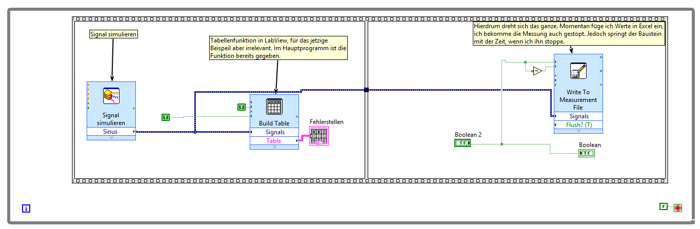

Irgendwie komme ich mit dem Express VI trotz Hilfe noch nicht so zurecht. Ich bekomme meine Werte zwar in Excel, aber für meine richtige Messung brauche ich nur bestimmte Werte. In dem Express VI für die Tabellenfunktion in LabView selsbst funktioniert das alles schon. Das gleiche Prinzip auf das andere Express VI angewendet funktioniert aber nicht so richtig.
Unten im Bild ist mein Testprogramm zu sehen, wie ich es momentan Versuche. Auch interessant ist, dass die Zeit in den Excel Werten sich ändert. Grundsätzlich scheine ich es also abgeschaltet zu bekommen. Die Zeit setzt aber nicht einfach aus, sondern springt um gut eine Stunde hin und her, wenn ich das VI aktiviere und deaktiviere.
Wie muss ich das VI richtig anschließen, damit das VI für die Daten in Excel zu schreiben aufhört wenn ich es will und keine Daten zwischenspeichert, sondern mit den frischen Werten weiter schreibt?

Zitat:Unten im Bild ist mein Testprogramm zu sehen, wie ich es momentan Versuche. Auch interessant ist, dass die Zeit in den Excel Werten sich ändert. Grundsätzlich scheine ich es also abgeschaltet zu bekommen. Die Zeit setzt aber nicht einfach aus, sondern springt um gut eine Stunde hin und her, wenn ich das VI aktiviere und deaktiviere.
Das "Tolle" an Bilder ist, dass man sie nicht mit LabVIEW debuggen kann. Und wenn dann, wie bei deinen diversen ExpressVIs, auch noch alle Einstellungen versteckt sind, ist es mit der Hilfe natürlich besonders "einfach"…
Zitat:Wie muss ich das VI richtig anschließen, damit das VI für die Daten in Excel zu schreiben aufhört wenn ich es will und keine Daten zwischenspeichert, sondern mit den frischen Werten weiter schreibt?

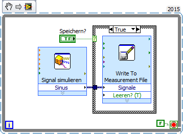

Bevor man programmiert, sollte man einen PAP erstellen. Und wie wird eine Bedingung in einem PAP dargestellt?
So sieht es mit Pseudocode aus:
Code:
IF "speichern" THEN
   Write(Data)
ENDIF
Jetzt darfst du mal überlegen, wie man ein IF-THEN-ENDIF in LabVIEW programmiert…
Frage: Welchen Zweck erfüllt die Sequenz in deinem Bild? Und warum nutzt du kein AutoCleanup?
Deine Kommentar im Bild ist schon putzig: "der Baustein springt mit der Zeit"… Spielst du mit LEGO? Smile

Zitat:Ich denke mal eine IF-THEN-ENDIF kann man in einem Formelknoten programmieren.
Gibt es wirklich eine Programmiersprache, in der man einen IF-THEN-ELSE mittels eines Formelknotens (oder gleichwertiges) programmiert? Hmm
Ich nehme für so etwas immer noch eine Case-Struktur:

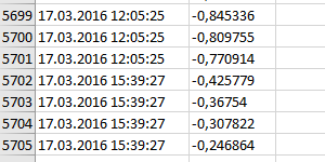

Das ist nachtürlich noch einfacher, stimmt. Big Grin Da habe ich zu kompliziert gedacht. Das ganze funktioniert auch (hätte ich jetzt auch geweundert wenn nicht), jedoch habe ich noch Fehler bei der Zeit in Excel, wie unten in dem Bild zu sehen. Die zwei Sekunden Verzögerung passen, jedoch beim Einschalten springt die Zeit wie zu sehen ja sehr nach vorne (abgesehen davon, dass die Zeit eh schon 3 Stunden weiter ist, als normal.)
Zur Zeit habe ich nur den Aufbau wie du es gezeigt hast. Das Express VI liefert ja die Uhrzeit mit, aber warum schreibt das jetzt die Falsche Zeit rein? Systemzeit vom Laptop passt, daran kann es schonmal nicht liegen, falls das VI darauf zugreift.
