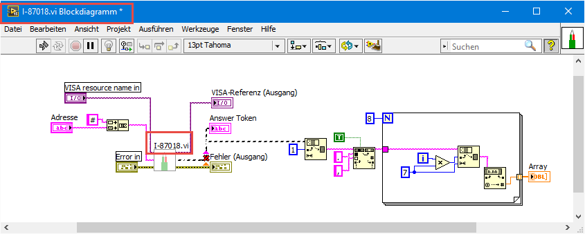

14.04.2016, 10:16 (Dieser Beitrag wurde zuletzt bearbeitet: 14.04.2016 10:24 von Lucki.)
RE: Queue State Machine - Datenerfassung Synchonisieren
Das SubVI I-8701 ist rekursiv. d.h es ruft sich selbst auf. Das funktioniert so aber nicht. Was soll das überhaupt, bzw. würdest du das erst mal korrigieren?

verstehe gerade nicht inwieweit das ganze rekursiv ist?
In dem 8701.. wird ein SUBVi aufgerufen "serial poll" das die Daten per Befehl vom BUS holt.
Es ruft sich aber nicht selber auf.
14.04.2016, 10:32 (Dieser Beitrag wurde zuletzt bearbeitet: 15.04.2016 09:13 von Lucki.)
Also bei dem was Du gepostet hast ruft das VI I-87018.vi im seinem Blockdiagramm das VI I-87018.vi, also sich sebst, auf. So etwas nennt man rekursiv.
Korrektur: Das richtige SubVI im I-87018.vi ist das "Serial.vi". Das wird aber bei mir im System nicht gefunden, gepostet hast Du's auch nicht. Deshalb hatte sich das falsche VI dort eingenistet.

Ok eigentlich ist dort ein anderes SUBVI was ich aber nicht hochladen kann. Ich habe es jetzt aber geändert.
Anbei noch einmal alles korrigiert.
