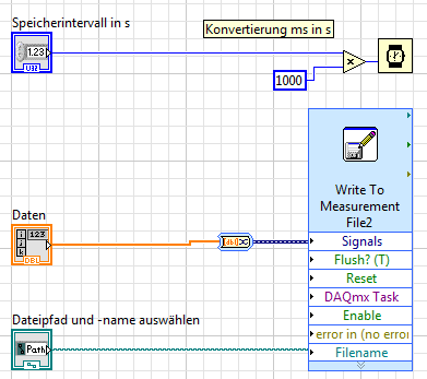

ich versuche derzeit mit Labview 2014 Messdaten abzuspeichern, wofür ich im Wesentlichen das VI "Write to Measurement File2.vi" verwende:
Grundsätzlich funktioniert das oben gezeigte Beispiel gut, allerdings fällt mir auf, dass das Abspeichern nach einiger Zeit sehr lange dauert. Meiner Meinung nach liegt das daran, dass der Aufwand die Messdatei (in meinem Fall ist dies eine Excel-Datei) zu öffnen, zur letzten Zeile zu springen, die Daten einzutragen und die Messdatei im Anschluss daran wieder zu speichern mit zunehmender Anzahl der Daten (stark) wächst.
Diese Tatsache führt dazu, dass das Abspeichern der Daten einen massiven Flaschenhals verursacht der die Geschwindigkeit meines gesamten Programms verlangsamt.
Ich würde mich sehr freuen wenn ihr mir hierzu ein paar Tipps geben könntet um dieses Problem zu umgehen!
Beste Grüße
Phil

Die Daten über die Queue an eine parallele Schleife schicken und dort dann die Daten abspeichern.

Ergänzung zum Hinweis von wladimir:
Daten nicht per Express-VI (und vor allem nicht im Excel-xlsx-Format) speichern. Das kannst du ganz zum Schluss machen, aber nicht für "Live-Streams".
Alternativen: TDMS oder csv. Dabei den File nur zu Beginn der Messung 1x öffnen, File geöffnet halten und immer wieder hinzufügen, und nur am Ende der Messung 1x schließen.
