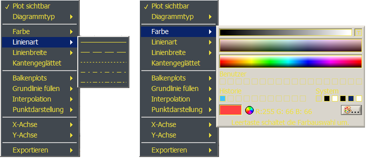

Hallo LabVIEW-Forum,
kann man die Farbe des Laufzeitmenüs bzw. der Menüleiste ändern?
Denn das Grau der passt nicht ganz in das Farbkonzept meines Programmes.
Schonmal vielen Dank für eure Bemühungen.

Machst du aus deinem Programm eine EXE?
Die Farbe des Run-Time Menüs kannst du mit entsprechenden Einträgen im INI-File ändern
http://digital.ni.com/public.nsf/allkb/3...E600812D3E

Hallo Chris,
Vielen Dank für deine Antwort, genau das habe ich gesucht.

RE: Laufzeitmenü Farbe ändern
Halo Jens,
habe noch eine Frage.
Ich habe mit "menu.background" und "menu.foreground" die Menüs einfärben können.
Aber warum klappt das "menu.background" bei der Farbplatte nicht?
Die Schlüsselwörter "menubar.background", "scrollbar.background" oder "execPalette.background" helfen leider auch nicht.

Hallo Thomas,
das Farbmenü ist ein eigenständiges VI, welches da aufgerufen wird. Und das verwendet eben den "normalen" VI-Hintergrund…
Hallo GerdW,
dank für deine Antwort, aber gibt es eine Möglichkeit dieses "normale" VI zu ändern?
Denn den VI Hintergrund (Frontpanel) unter "Werkzeuge -> Optionen... -> Umgebung -> Farben" zu ändern bringt leider nichts.
