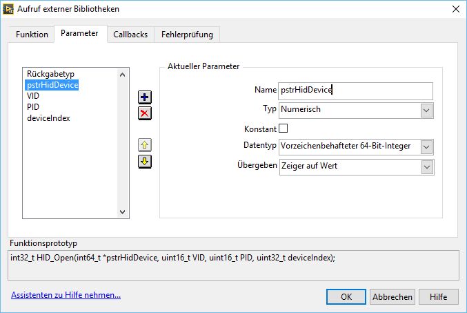

(07.09.2016 23:11 )hansi9990 schrieb:  Meinst du das ich einfach den ganzen struct strHidDevice als Pointersized Integer deklarieren, so wie in Bild strHidDevice.jpg?
Nein, nicht ganz so! Nicht vorzeichebehafteter 64-bit Integer sondern vorzeichenbehafteter pointersized (oder was das auf Deutsch heissen mag) Integer. Und nicht als Zeiger auf Wert sondern direkt.
Und vergiss es um diese Struktur als LabVIEW Cluster erstellen zu wollen, da ist ein 8192 byte grosser Buffer drin, so dass die ganze Struktur mindestens etwas 9000 Byte gross wird. Das würde einen Megaprontosaurus-Cluster geben.
Stattdessen musst Du diese Struktur erst im Speicher anlegen, etwa durch aufrufen der LabVIEW Managerfunktion void* DSNewPClr(int32_t size) mittels einer weiteren Call Library Node. Als size gibst Du dort eine Zahl die gross genug ist. Um auch Für 64-Bit korrekt zu funktionieren müsste das 8192 + 96 Bytes sein. Den Zeiger den Du davon zurückbekommst, verwendest Du dann bei allen anderen Funktionen als strHidDevice* Parameter. Nicht vergessen zuerst die Funktion HID_Init() darauf auszuführen. Und am Ende wenn Du diesen Speicher nicht mehr benötigst, ganz nett aufräumen durch Aufruf von DSDisposePtr(void *ptr).
Wenn Dir die LabVIEW Manager Funktionen suspekt erscheinen, kannst Du stattdessen auch die Windows API Funktionen void* CoTaskMemAlloc(SIZE_T size) und CoTaskMemFree((void* ptr), beide in Ole32.dll.
SIZE_T ist ein Datentyp der ein 32-Bit unsigned integer unter 32 bit ist, und ein 64-Bit unsigned Integer in 64-Bit. In LabVIEW musst Du das als Vorzeichenloser Pointersized Integer konfigurieren, und als Wert, nicht als Zeiger auf Wert.

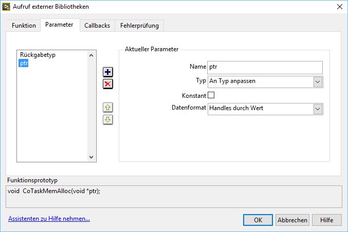

Sorry aber ich verstehe nicht besonders viel von dem was du mir erklärst, zum einen weiß ich nicht wo und wie ich eine LabVIEW Managerfunktion erstelle und so ganz verstehe ich auch die zweite Alternative mit der ole32.dll.
Könntest du mir evtl. ein paar Bilder zeigen damit ich es verstehe?
Ich habe es selbst schon versucht (siehe Anhang) bin mir aber nicht sicher ob das so richtig ist, aber ich denke nicht denn es funktioniert auch nicht. Wink

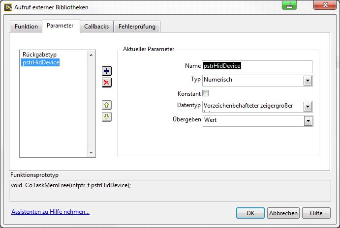

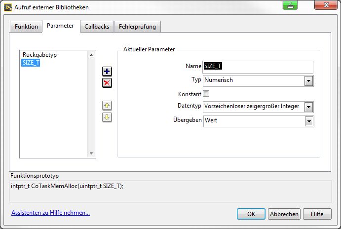

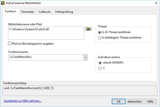

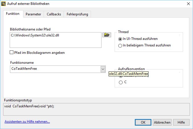

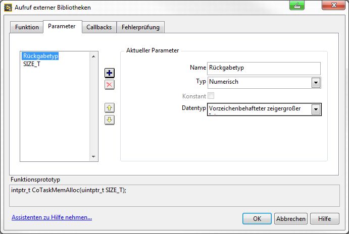

Das ist alles nicht ganz richtig:
1) CoTaskMemAlloc() hat als Parameter einen Unsigned Pointersized Integer, als Wert übergeben wo man als Eingangswert angibt wie gross der Speicherbereich sein soll der angelegt werden soll. Die Funktion hat als Rückgabewert einen Pointersized Integer der den Pointer darstellt. In LabVIEW wird das als 64 Bit Integer gehandhabt aber an der Call Library Node wird das korrekt nach 32 Bit oder 64 Bit konvertiert je nach dem welche LabVIEW Version Du verwendest.
2) CoTaskMemFree() funktioniert so wie Du es im Moment anlegst zwar für 32 Bit LabVIEW vielleicht, ist aber eigentlich auch falsch. Hier solltest Du den Paremeter ebenfalls als Pointersized Integer, als Wert übergeben konfigurieren, genauso wie den Rückgabewert der vorigen Funktion.
3) Und wenn Du schon dabei bist, mache alle Controls für diesen struct Pointer in Deinen VIs einen 64 Bit Integer und konfiguriere die entsprechenden Call Library Node Parameter ebenfalls als Pointersized Integer, als Wert übergeben.
Grundsätzlich liesse sich aber sagen, dass dieses Problem Dir eindeutig über den Kopf wächst, und Du solche Dinge durch einen Experten machen lassen solltest. Denn auch wenn es nicht mehr crasht, ist das noch lange keine Garantie, dass es gut ist, und mit Deinen Kenntnissen hast Du keinerlei Möglichkeiten zu überprüfen ob es dann wirklich richtig ist. Bei sowas vertrete ich die Meinung, dass gar keine Software besser ist, dann eine von der man nicht weiss ob sie richtig ist. Und bei Pointern und dergleichen ist es halt so, dass auch wenn es nicht mehr kracht und Blue Screen of Death und Speicherverletzungsausnahmedialoge auftauchen, die ganze Sache noch immer schrecklich falsch sein kann.

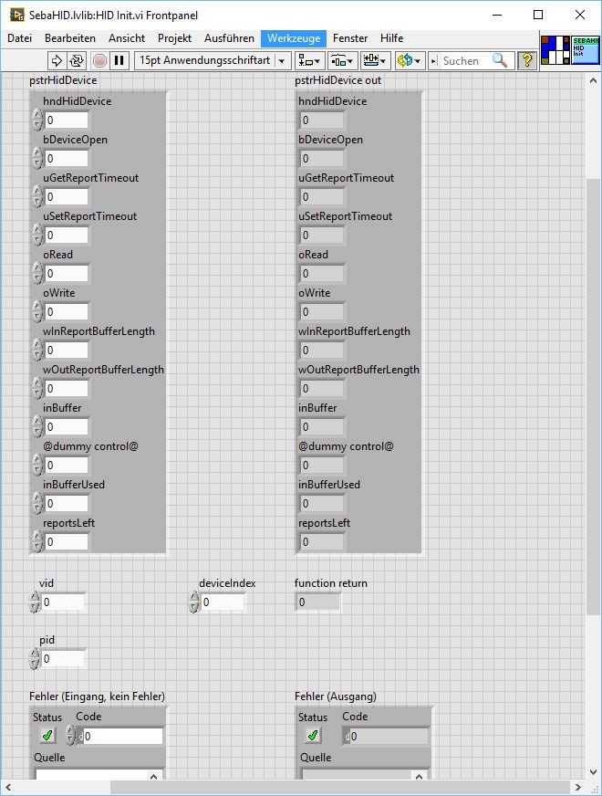

Hi Rolf
Trotz meiner eingeschränkten Kenntnisse habe ich es dennoch hin bekommen das HID Device anzusprechen und auch Daten zu senden und zu empfangen.
Ich habe mir jetzt noch zwei vi's erstellt (HID Init pstrHidDevice und HID Free pstrHidDevice) mit dem ich via ole32.dll das pastrHidDevice struckt ersetze.
Ebenso habe ich dienen Rat befolgt und alle Controls geändert.
Einige Dinge hatte nicht verstanden da in LabView die Deutsche Übersetzung etwas anders ist und auch die Darstellung etwas anders ist.
Gestatte mir nur noch eine Frage, aus einer vorherige ANtwort von dir habe ich entnommen das der SIZE_T Wert 8192 + 96 Bytes sein sein sollte um auch für 64-Bit korrekt zu funktionieren, habe ich das so richtig verstanden und üwrde es dann genügen an den SIZE_T eine Konstand mit dem Wert 8288 anzulegen?
Herzlichen Dank für deine Gedult und Unterstützung. Smile

RE: DLL Import externe Struktur in Header bekommen
(21.09.2016 08:38 )hansi9990 schrieb:  Gestatte mir nur noch eine Frage, aus einer vorherige ANtwort von dir habe ich entnommen das der SIZE_T Wert 8192 + 96 Bytes sein sein sollte um auch für 64-Bit korrekt zu funktionieren, habe ich das so richtig verstanden und würde es dann genügen an den SIZE_T eine Konstand mit dem Wert 8288 anzulegen?
Ja, für die 32 Bit Version benötigst Du zwar eigentlich ein paar Bytes weniger, aber das ist kein Problem. Ob man da jetzt 16 oder so Bytes verschwendet bei einer so grossen Struktur macht wirklich nichts aus. Wichtig ist dass der Speicherbereich gross genug ist für alle möglichen Fälle und das ist hier, wenn Du je nach 64 Bit LabVIEW wechselt dieser Fall, da dann alle HANDLEs und Pointer in der Struktur 64 Bit statt 32 Bit belegen.
Aber ich habe noch mal nachgeschaut. Wegen alignment und so müsste das effektiv 8192 + 104 Bytes sein.
