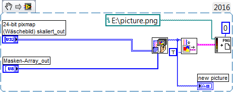

Hallo Marko,
versuch es mal so.

Hallo Freddy,
ich hab das mal in LV 14.1 nachgebaut. Da ist der Hintergrund schwarz. Wenn ich irgendeine andere Farbe (außer transparent) wähle, dann wird diese Farbe als Hintergrund übernommen - nur nicht transparent. Angry
Gruß, Marko
Edit:
Is in LV 2015 auch noch so - 2016 kann ich im Moment nicht probieren.
Funktioniert es denn bei dir?!
