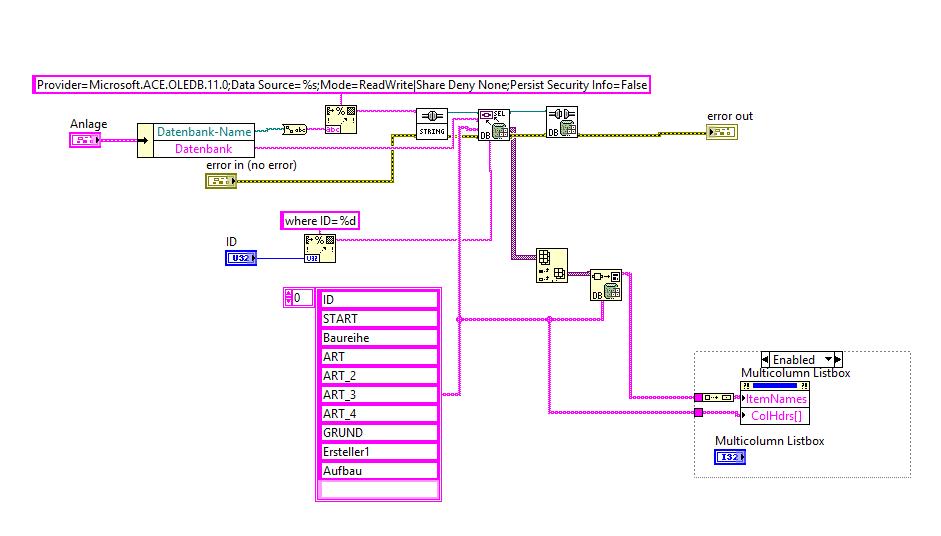

ich habe ein VI geschrieben, um aus einer Access-Datenbank mithilfe einer ID-Nummer zu lesen. Dabei erscheint folgende Fehlermeldung:
NI_Database_API.lvlibBig GrinB Tools Open Connec (String).vi->Database_GetID_Test.vi<ERR>ADO Error: 0x800A0E7A
Exception occured in ADODB.Connection: Der Provider kann nicht gefunden werden. Möglicherweise ist er nicht richtig installiert worden.Help Path is C:\Windows\HELP\ADO270.CHM and context 1240655 in NI_Database_API.lvlibBig GrinB Tools Open Connec (String).vi->Database_GetID_Test.vi
Es scheint Probleme mit dem Provider zu geben? Ich glaube das könnte daran liegen, da ich hierbei mit unterschiedlichen Architekturen arbeite: Labview (32-Bit) und Access DB (64-Bit)
Wie schaffe ich es dennoch, aus der DB zu lesen?

Hallo LabDevo_CLD,
Das Lese VI benötigt den Namen der Tabelle die gelesen werden soll.
Bei Dir sieht das so aus, als würdest Du den Namen der Datenbank übergeben.
Freddy

(09.05.2017 10:03 )LabDevo_CLD schrieb:  Hallo zusammen,
Das Problem ist wahrscheinlich dass Du den ODBC Manager aus der Systemsteuerung aufrufst. Dabei rufst Du die 64 Bit Version auf und die zeigt zwar sowohl 32 Bit als auch 64 Bit User Datensourcen an (aber nur 64 Bit System Datensourcen). Aber um eine Datensource von einer 32 Bit Applikation ansprechen zu können muss diese auch von der 32 Bit Version des ODBC Managers erzeugt werden (und muss natürlich ein 32 Bit Trieber für Deine Datenbank auf dem Computer installiert sein!!).
Dazu rufst Du den 32 Bit OCBC Manager in %windir%\SysWOW64\odbcad32.exe auf. Dann sollte es gehen.

18.05.2017, 15:09 (Dieser Beitrag wurde zuletzt bearbeitet: 18.05.2017 15:10 von Freddy.)
Freddy Offline
Oldtimer
Beiträge: 729
Registriert seit: Aug 2008
2019, 2020, 2021
1996
76275
RE: Aus Access-DB lesen
Du Konfigurierst unter Windows einen ODBC Treiber mit der Datenbank die Du verwenden willst.
Diese Konfiguration hat einen Namen.
Den setzt Du ein wie unten im Bild.
Freddy

19.05.2017, 13:46
LabDevo_CLD Offline
Beiträge: 12
Registriert seit: Mar 2017
Nach langem suchen bin ich darauf gekommen, dass dies so nicht geht.
Ich kann keine 64 Bit Datenbank mit einem 32 Bit Treiber "betreiben":
https://answers.microsoft.com/en-us/offi...c30?auth=1
Gibt es noch eine andere Möglichkeit Werte aus dieser DB zu holen?
Habe schon geschaut über VBA Makros allerdings unterstützt LV nur Excel Makros und keine Access.
Oder wäre es möglich eine C Code zu implementieren?
Bin über jeden Tipp dankbar Wink.
CLD in meinem Namen - steht NICHT für Certified LabView Developer https://www.labviewforum.de/images/smili.../fun/D.gif
19.05.2017, 14:57
Also ich versteh den Beitrag anders. Es sollte IMHO schon gehen, du brauchst bloß die korrete Bitness-Version beim Access Database Engine.
Jetzt musst du nur nach dem Passenden zu deiner Access-Version suchen.
Hier z.B. Acccess 2016: https://www.microsoft.com/en-us/download...x?id=54920
