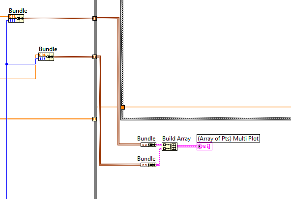

Sehr geehrte liebe Leute,
im Anhang hab ich ein kleines SubVi, dass den Mittelwert der Messungen (readings) erstellt und weitergibt.
Wenn ich ab 2 Messungen bzw. reading einstelle, funktionierst es einwandfrei.
Sobald ich aber den Wert 1 einstelle. Erscheint immer ein Error -222.
Wisst ihr warum?
Habt ihr eine Idee für die Abhilfe davon?

Hallo Raiden90,
die Error Meldung -222 kommt sicher nicht von dem, was in Deinem Bild dargestellt wird.
Ich habe es nach gestellt, da kann man einstellen was man will. es wird zu keinem Zeitpunkt ein Fehler ausgegeben.
Normalerweise wird bei einer Fehlermeldung ein Text mit ausgegeben. Was steht den da?
Oder hänge doch mal einen Error Cluster an die Errorleitung zum Lesen der Fehlermeldung.
Bei NI.COM kann man nach Error Meldungen suchen.

Hallo Zusammen,
Error 222 ist ein Parameter Fehler.
Warum bei 2 Messungen kein Parameterfehler mehr?
es ist doch eine Mittelwertausgabe und mehr nicht. Mein Programm sammelt die Daten und doch nicht mein Gerät.
Ist eine Messung vielleicht zu schnell und dadurch kommt das Gerät nicht mehr hinterher!?
Was empfiehlt ihr mir einzbauen?

Nach was soll ich im Manual nachschauen, bzgl dem Parameter und Formatproblem:
-also das ich bis zu 15 Stellen nach dem Komma die Stromdaten geschrieben werden.
-das ich den Mittelewert auch von einer Messung nehmen darf, oder eventuelle Abhilfe
Zitat:Zweitens würde ich gerne einen Spannung-Strom Graph einbauen. Die Werte des "voltagedrops" und des "current" würde ich zu einem xy-Graph sofort nach jeder Messung plotten, also zur momentanen Kontrolle.
Was ich damit meine: Ich mess einmal, der Graph soll anschließend den Wert aufnehmen U1-I2, zweite Messung U2-I2, usw. und diese nacheinander in den Graphen plotten.
Habe das wie folgt gemacht:
