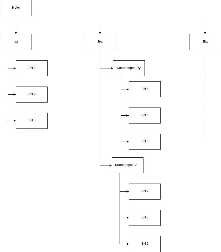

aktuell stehe ich vor der Aufgabe die Struktur für ein Prüfsystem zu entwerfen, das diverse unterschiedliche Elektromotoren testen soll. Jeder Typ des Elektromotors hat eine eindeutige Sachnummer, über die der Typ identifiziert werden kann. Meine Idealvorstellung ist, das der Prüfer am Anfang der Prüfung einmal die Sachnummer und die Software dann die entsprechende Prüfung aufruft.
Bis hier hin ist das alles noch sehr einfach, wäre da nicht die Anzahl der Typen und die Vielfalt der Typen. Wer möchte, kann sich hier ein Bild machen: http://www.groschopp.de/produkte/ http://www.groschopp.de/de/produkte/moto...igliekiel/ (Dazu kommen noch Sonderwünsche von Kunden) Wie ihr seht also sehr viele Variationen.
Meine Idee ist es, das ganze Objekt orientiert aufzubauen. Der Grundaufbau einer Prüfung ist immer gleich und die Methoden "Initialisierung", "Prüfung+Protokollierung", "Ende" würden sich damit als Grundaufbau anbieten.
Ist das eine gute Idee? Andere Vorschläge sind willkommen.
Probleme die ich sehe, sind später in der Dateiverwaltung bzw. -versionierung. Ich hätte ungerne später einen großen Klumpen aus allen Prüfungen zusammen in einem Ordner/Repo. Könnte man das iwie trennen?
Wie schaffe ich es, dass die Klassen nach der Sachnummer durchsucht werden und die richtige Klasse gewählt wird?
Dazu kommt noch die Zeit beim kompilieren. Dauert das später nicht ewig, wenn man 100 oder mehr Prüfungen zusammen hat?

Hallo Max,
ist es möglich in die Sachnummern schon einen Teil der Identifikation mit einzubauen?
Ich hatte ein ähnliches Problem, ein Prüfautomat für 10 unterschiedliche Modelle.
Ich habe es damit gelöst, dass in den Seriennummern bereits die Kennung des Moduls enthalten ist.
Über eine Datenbank wird die entsprechenden Prüfungen abgerufen.
Der Vorteil ist eine flexible Erweiterungsmöglichkeit.

Hallo Max,
Zitat:Meine Idee ist es, das ganze Objekt orientiert aufzubauen. Der Grundaufbau einer Prüfung ist immer gleich und die Methoden "Initialisierung", "Prüfung+Protokollierung", "Ende" würden sich damit als Grundaufbau anbieten.
- Wenn deine Prüfungen aus vordefinierten Tests bestehen, bei denen vielleicht nur ein paar Parameter geändert werden (z.B. Test mit 12V vs. Test mit 24V), dann würde ich vielleicht eine Statemachine bauen für die verschiedenen Tests. (Ein State pro Test.)
- Diese Statemachine wird dann über eine Queue angesteuert. Die Queue übermittelt die zum Prüfling passenden Tests mitsamt ihrer Parameter. (queue driven design)
- Jetzt benötigst du nur eine "Datenbank" (kann eine echte Datenbank sein oder auch eine große Tabelle), die zu jedem Prüfling (Seriennummer, Modellnummer) die passenden Tests/Parameter enthält. (Ich hatte für so etwas auch mal eine einfache Skript-Sprache erstellt, mit der man die Testabläufe programmieren konnte…)
Zitat:Probleme die ich sehe, sind später in der Dateiverwaltung bzw. -versionierung. Ich hätte ungerne später einen großen Klumpen aus allen Prüfungen zusammen in einem Ordner/Repo. Könnte man das iwie trennen?
Die Messdaten/Testergebnisse gehören in eine Datenbank! Wie soll man sonst später effizient auf die Daten zugreifen???
Zitat:Dazu kommt noch die Zeit beim kompilieren. Dauert das später nicht ewig, wenn man 100 oder mehr Prüfungen zusammen hat?
Glaube ich nicht…
Ein "großes" Programm dauert halt etwas länger zum Kompilieren (bzw. beim Erstellen der EXE), aber nicht zwangsläufig "ewig".

@Freddy: Dies ist leider nicht möglich. Die Sachnummern werden fortlaufend vergeben, ohne es nachzuschauen lässt diese Nummer also keinen Rückschluss auf das Produkt zu. Ein Weg über die Baugröße ist durch die verschiedensten Kundenanforderungen auch leider nicht möglich.
@GerdW: Sehr interessanter Ansatz, den werde ich mir mal genauer anschauen. Die Prüfungen so stark zu modularisieren, das dieser Ansatz möglich ist, ist sicher kein Problem.
Die Prüfdaten kommen natürlich später in eine DB! Ich meinte mit "Dateiverwaltung" die einzelnen Prüfungen. Wenn man aber alles nach deinem Vorschlag trennt, sollte es kein Problem mehr sein.

Ich habe bei einem Projekt, das sehr viele verschiedene Messgeräte und DUTs unter einer Oberfläche ansprechen sollte, den Weg von dynamisch geladenen VIs gewählt.
Für Dich etwa so:
ID lesen , aus DB queued StateMC füttern, die die benötigte Testroutinen dynamisch läd, konfiguriert, ausführt und Ergebnisse in DB schreibt.
Neue Testroutinen könne dann eingepflegt werden, ohne das 'Hauptprogramm' neu zu compilieren /zu verteilen.
Die nachzuladenen VIs dann ebenfalls auf den Server ... .. nix nachinstallieren...
Und in den 'strickt type defs' Clustern immer noch ein Variant einbauen Wink

ich habe das Testen von einem Gerät (DUT) das in 140 verschiedenen Varianten vorkam so umgesetzt:
- Geräteerkennung über Seriennummer (Handscanner)
- anhand der Seriennummer konnte die Konfiguration des DUT ermittelt werden (aus einer Konfigurationsdatei)
- erstellen eines Arrays mit den Testnamen/Statenamen
- eine Statemachine mit je einem State für alle vorkommenden Tests
- mit dem Array für die Testnamen die infragekommenden Tests/States ausführen
Also praktisch dynamisches Ausführen von States.
