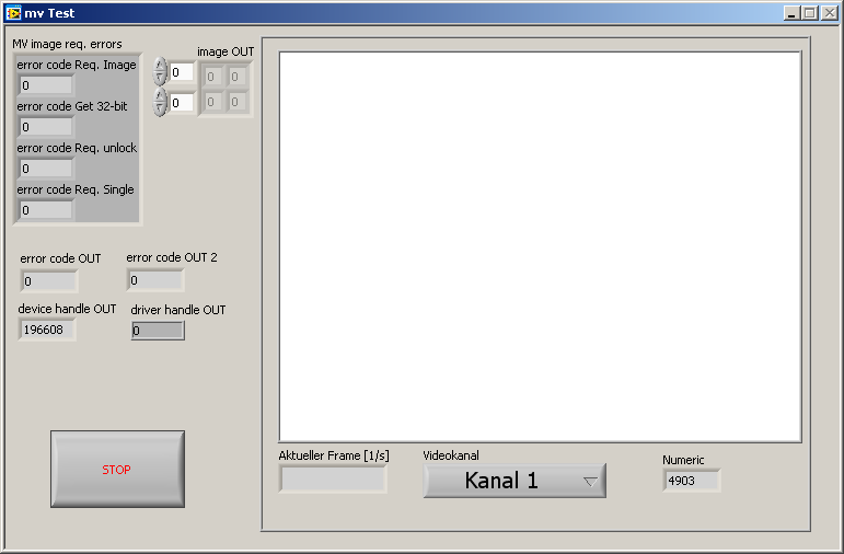

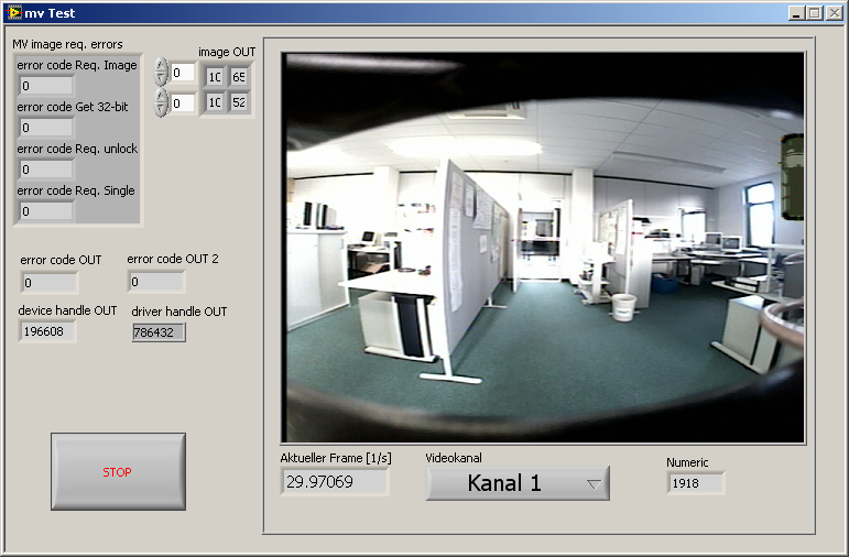

Folgende Sachlage:
Ich habe hier einen vom Kunden beigestellten Framegrabber "mvTitan" von MatrixVision + Treiber (div. dll's) + Kamera . Wenn ich diesen in der LV-Entwicklungsumgebung auslese, funktioniert alles bestens (Bild da, Framerate ok, alle Handles da, keine Fehlermeldung), wie folgender Screenshot zeigt:

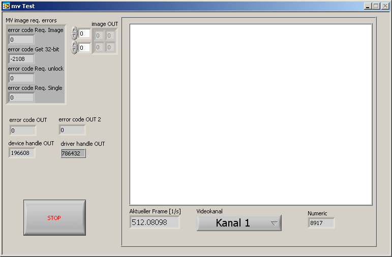

Ich habe dann nach einem Hinweis vom Matrix Vision-Support mal versucht, die Exe explizit (per rechtsklick..."Ausführen als...") Administrator zu starten, sowie noch einige weitere Varianten. Hier einige Erläuterungen und die dazugehörenden Screenshots:
EXE_lokalerAdmin.PNG:
- Ich habe mich als lokaler Admin direkt am PC („This machine“Wink angemeldet, es existiert keine Netzwerkverbindung
- Ich habe die Exe einfach per Doppelklick gestartet
- Es werden alle Handles erzeugt, die Funktion „DMR_GetImageRequestBufferImageData32bit.vi“ (LabVIEW_Acquire.dll --- LVA_DMR_GetImageRequestBufferImageData32Bit) liefert den Fehler “-2108”
Exe_beliebigerUserMitlokalenAdminrechten.PNG:
- Ich habe die Exe per rechtsklick...“Ausführen als“...“user_xy“ + „password_user_xy“ gestartet
- Es wird kein „driver handle“ erzeugt, folglich wird auch kein Fehlercode generiert, da man im Code gar nicht an diese Stelle kommt
Exe_beliebigerUserMitlokalenAdminrechten_Domain.PNG:
- Ich habe mich als „user-xy“ + „password_user_xy“ am Firmennetzwerk (Domain) angemeldet
Der Fehler hat also irgendwie mit den Benutzerrechten zu tun...nur welches Recht könnte das sein?

' schrieb:Wenn ich diesen in der LV-Entwicklungsumgebung auslese, funktioniert alles bestens (Bild da, Framerate ok, alle Handles da, keine Fehlermeldung), wie folgender Screenshot zeigt:
und dort als EXE geht es auch nicht?
' schrieb:EXE_lokalerAdmin.PNG:
Was bedeutet Fehler -2108?
- Das Init.vi das als erstes ausgefürt wird hat auch einen Error Ausgang, ev. bringt dir das noch einen Hinweis.
- Ev. noch einen Treiber installieren oder Dienst aktivieren?
- Benutzerrechte mit gpedit.msc überprüfen/anpassen
Mehr fällt mir auch nicht ein.

' schrieb:und dort als EXE geht es auch nicht?
Wo "dort"? Ich hab die Exe auch schon in allen beschriebenen PC-Anmelde-Varianten erzeugt, das hat keinen Einfluss, bzw. ich krieg immer die gleichen Zustände!

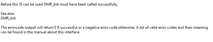

' schrieb:Was bedeutet Fehler -2108?
Keine Ahnung, hab ich bei MatrixVision auch schon gefragt...die Hilfe dazu ist nämlich bescheiden! Der Support wollte das mal nachschauen, aber nachdem die meine Exe problemlos laufen lassen konnten, sind sie gar nicht weiter drauf eingegangen...ich hab inzwischen auch noch mal nachgehakt, aber leider bisher nichts gehört...

' schrieb:Keine Ahnung, hab ich bei MatrixVision auch schon gefragt...die Hilfe dazu ist nämlich bescheiden!
Sollte im Manual zum Interface sein, steht in den VI-Beschreibung.
