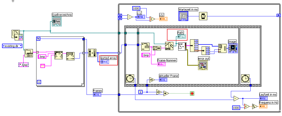

Hallo LabVIEW-Freunde,
ich hab ein Problem, eigentlich sind es zwei. Aber zunächst das Hauptproblem.
Ich nehme mit einer Videokamera Bilder auf, und speicher diese als Einzelbilder ab(ca. 3000). Als Dateiname nummeriere ich sie einfach aufsteigend durch. Nun möchte ich die gespeicherten Bilder laden und anzeigen. Ich erstelle mir also erst ne Liste mit allen Bitmaps aus dem gewünschten Verzeichnis und nutze sie zum Aufrufen der Bilder. In einer while-Schleife geh ich nun durch die Liste und lade die entsprechenden Bilder. Damit die Schleife nicht einfach mit maximaler Geschwindigkeit läuft, habe ich die "Armbanduhr" als Wartezeit eingesetzt. So soll die Ablaufzeit variiert werden können, von Slowmotion bis Zeitraffer. Die Schleife führe ich nun so oft aus, wie Bilder im Verzeichnis. Das Problem ist nun, dass die Schleife schneller läuft als ein Bild geladen wird. Die Schleife ist also zu ende, bevor alle Bilder geladen wurden, was doch eigentlich nicht sein dürfte!? Ich hab schon for-, while- und timed-loop verwendet, bei allen das gleiche Problem.
Das zweite Problem ist, dass ich von der Funktion zum Laden der Bitmap bei manchen Bildern einen Fehler bekomme (Fehler 7) oder auch bei ner ganzen Serie(Fehler 8). Bilder sind nicht schreibgeschützt o.ä....
Wacko
Also, wenn jemand einen Ansatz hat, wie ich diese Probleme in den Griff bekommen könnte, wär mir sehr geholfen!
Ich lad mal zwei Versionen des VIs hoch(LV 7.1).
Beste Grüße, Kai

' schrieb:Damit die Schleife nicht einfach mit maximaler Geschwindigkeit läuft, habe ich die "Armbanduhr" als Wartezeit eingesetzt. So soll die Ablaufzeit variiert werden können, von Slowmotion bis Zeitraffer.
Die Funktion "Metronom" (Warten auf Vielfaches von) macht genau das, was du programmiert hast: Eine Differenz berechnen und absolut Warten.
Zitat:Das Problem ist nun, dass die Schleife schneller läuft als ein Bild geladen wird. Die Schleife ist also zu ende, bevor alle Bilder geladen wurden, was doch eigentlich nicht sein dürfte!?
Ich glaube ich kann ohne es ausprobieren zu können, nachvollziehen was du meinst: Das, was du beobachtest kann sein. Das liegt an folgendem (wenn es denn das ist, was ich denke, mit Vision kenn ich micht nicht aus):
Ein Bild wird von Platte geladen, umgerechnet und an das Element "Image" übergeben - und nur übergeben. Mit dieser Übergabe ist der Sequenzrahmen dann aber auch schon beendet. Die tatsächliche Anzeige der übergebenen Daten im Frontpanel des Images geschieht im Hintergrund, also eigenlich parallel zum dritten, vierten und fünften Sequenzrahmen. Diese Anzeige aber dauert länger als das Nachladen des nächsten Bildes. Dieses Effekt würdest du minimieren können, wenn du deine Ablaufzeit erhöhen würdest.
Die Methode, die tatsächliche Anzeige im Hintergrund zu machen, hat druchaus seine Berechtigung. Bei Graphen gibt es ein ähnliches Phänomen.
Kuck mal im Kontextmenü des Images unter Fortgeschritten->Synchrone Anzeige. Klick da mal und kuck, was sich tut.

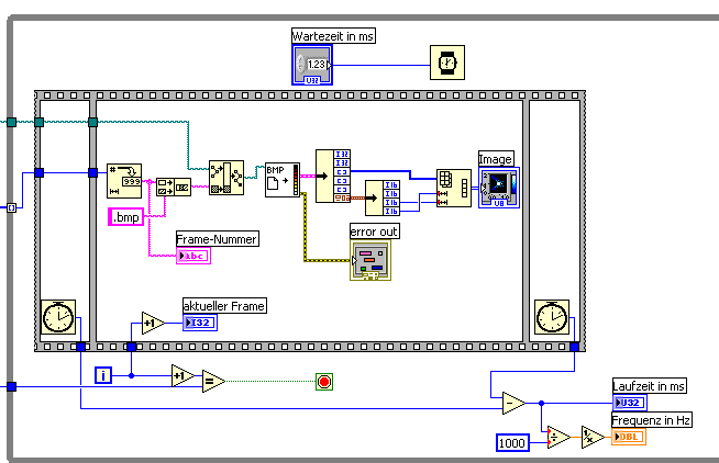

Liegt mglw. / wahrscheinlich an der nicht-initalisierten Feedback-Node. Ersetze die einmal durch ein Shift-Register (Rechstklick, Replace with Shift-Register), dann siehst du (hoffentlich), was ich meine.
Und diese Sequenz kannst du dir sparen. Das Wait-VI einfach parallel zu deinem Ladenvorgang platzieren, dann wird in jedem Durchgang der Schleife auf jeden Fall x Millisekunden gewartet.

Das kann eigentlich gar nicht sein. Das Wait-VI zwingt LabVIEW dazu, mindestens die eingestellte Zeit zu warten.
Bist du dir sicher, dass deine Sequenz-Nummern in den Bildernamen wirklich nur jeweils einmal vorkommen? Denn was du dir anzeigen lässt, ist nicht der komplette Dateiname, sondern nur die Nummer!
Mach mal die folgenden Vereinfachungen:
und analysiere einmal in Ruhe, was im Array "sorted array" steht! Vielleicht tauchen da Zahlen mehrfach auf?!

Ich hab mich jetzt an mehr oder weniger an dem Bild von Jens orientiert. Funktioniert! Du hattest übrigens Recht damit, dass einige Werte doppelt oder x-fach vorkommen. Kam durch die ungeschickte Erzeugung meines Arrays mit den Dateinamen.
Das einzige Problem was bleibt, ist die Tatsache, dass ab einer zu kurzen Wartezeit die ganze Geschicht ins Stocken kommt und nicht schneller, sondern langsamer abläuft.
